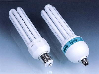

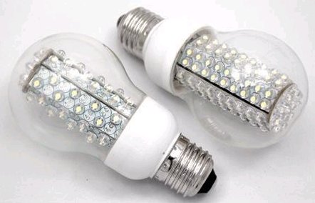

Sono in commercio da poco tempo, le lampade a fluorescenza e a tecnologia led anche nella versione dimmerabile, che sostituiranno coadiuvate dalla versioni standard, le normali lampade tungsteno, che andranno fuori produzione a scaglioni predefiniti, con eccezione delle ecologiche ECO-alogene.
Di fatto, ho verificato che molti installatori ed hobbisti, hanno dovuto valutare lo scarto dei vecchi moduli variatori a taglio di fase, ed adottare i nuovi moduli dimmer idonei per tale scopo.
Ho potuto riscontrare che, ad esempio le fluorescenza della prima serie Osram, che ho acquistato, sono state testate dalla casa con un solo variatore di cui non divulgano le caratteristiche.
Io avevo adottato uno di questi dispositivi, ma le mie Osram non volevano sapere di andare, e per ovviare a tale sconfitta, ho seguito il consiglio di un rivenditore di un magazzino, che mi ha venduto un modulo che non era nato per questo scopo ma che alla prova dei fatti funzionava, mentre altri idonei tecnicamente, alla prova dei fatti non hanno dato risultati soddisfacenti.
Qualcuno ha consigliato i moduli domotoci con comando (0-10V), esempio BTicino, il modulo elettronico su guida din e i pulsanti di comando bassa tensione; dicono che sono quelli che garantiscono i migliori risultati.
Ho visto anche la pubblicità di un dispositivo Finder per dimmerare le lampade a tecnologia Led..
Insomma, credo che molti di noi si siano imbattuti in questa nuova questione, e che con l'avvento delle fluorescenza e delle lampade a led, chi vuole avere la funzione di "varialuce" deve affrontare lo scoglio tecnologico di trovare l'articolo giusto che si possa anche inserire nell'impianto.
A voi le esperienze ed i consigli in merito...

Non è vero che i led producono solo luce fredda. I modelli warm-white hanno la stessa temperatura di colore delle lampade a incandescenza e hanno anche un "Indice di resa cromatica" decisamente superiore a quello della lampade a risparmio energetico (quelle fluorescenti per capirsi). I led hanno un indice di resa cromatica intorno al 95%, valore che è considerato "molto buono" nella pagina "Indice di resa cromatica" di Wikipedia. Inoltre posso confermare la qualità della loro luce anche nella vita reale. Da anni ormai ho sostituito tutte le lampade del laboratorio con strisce di led e la luce che fanno è molto piacevole. Sto quindi sostituendo gradualmente con led tutto il resto della abitazione. Quando si comprano strisce attenzione che siano con LED 5050, di tipo warm-white, e che abbiano 60 led per metro. E non sarebbe male anche controllare che abbiano un'alta efficienza (almeno 80 lumen per Watt). Altrimenti si rischia di pagare la stessa cifra per strisce poco luminose, di colore troppo bianco freddo o poco efficienti. Infine è meglio scegliere tipi di lampade a LED che distribuiscono la luce e il calore su aree grandi (ad esempio le strisce). Così l'illuminazione è migliore e la durata anche.

Non ho molte informazioni sull'argomento, per l'appunto anch'io sarei interessato a capire, da chi lavora nel campo, effettivamente quanto possono essere sostitutive le lampade a led a quelle a fluorescenza. Per quanto ne so, possono sostituirle solo in alcuni ambienti, in quanto il led produce una luce fredda e può dar luogo a una diversità cromatica che potrebbe causare fastidio, a chi da sempre è abituato a lavorare con luci a fluorescenza, che producono invece una luce calda. La resa dei colori è diversa. Infatti, mai userei dei led in un negozio. I clienti una volta a casa vedrebbero il vestito con "occhi diversi" a causa della resa cromatica del led. Inoltre, il fascio dei led è molto più stretto, quindi bisogna aumentare il numero di lampade per postazione per avere la stessa intensità luminosa anche nei pressi della lampada. Qui bisognerebbe fare uno studio sui costi se effettivamente diventa il led conveniente. Probabilmente penso che sia solo una questione di abituare l'occhio a una diversa resa cromatica, ma non ho grandi esperienze che mi possano indirizzare verso una tecnologia migliore dell'altra..
