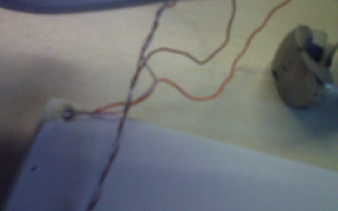

Dopo aver comprato una breadboard con base, ho voluto collegare direttamente l'alimentazione e la massa dalla breadboard agli spinotti della base.
1-Svitare le viti posteriori, e estrarre la breadboard, togliere un pezzo di gomma e saldare un filo alla barra in metallo per ogni entrata/uscita.

2-"Sporcare" un po la punta del saldatore con dello stagno, e far fondere la guaina dei due fili di massa insieme e saldarli con lo stagno gia presente sulla punta e tagliare uno dei due fili di massa dopo la saldatura.

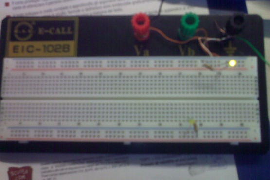

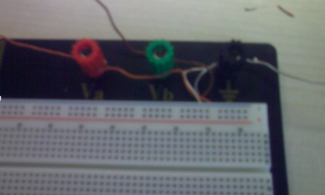

3-Riavvitare la breadboard alla base facendo passare i fili sopra, o in alternativa, forare con un trapano la base e fare attraversare i fili sotto la base, poi infilare negli spinotti i fili, tagliare la parte in eccesso, sguainare 2cm di filo e arrotigliare intorno allo spinotto.

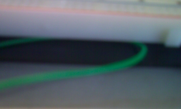

Come si puo vedere la breadboard si è alzata di poco.

E non ci sono stati contatti tra le i fili di massa e le alimentazioni.
