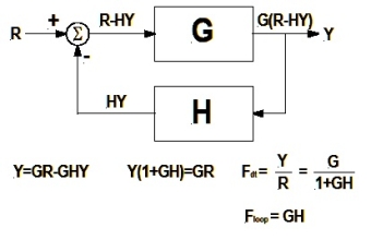

Tutti i sistemi di controllo in catena chiusa sono riconducibili allo schema seguente :
Fig.2 - SCHEMA SISTEMA RETROAZIONATO
Tutti i termini (R, G, H, Y, Fdt, Floop) che compaiono in figura sono simbolici e rappresentano le trasformate nel dominio della variabile complessa (s=σ+jω) di Laplace delle corrispondenti grandezze nel dominio del tempo e dei corrispondenti blocchi circuitali. In particolare la Fdt rappresenta la funzione di trasferimento ingresso (R) uscita (Y) del sistema controllato in catena chiusa e Floop è detta funzione di trasferimento di anello.
DEFINIZIONE : un sistema come in figura è stabile se e solo se un qualunque segnale d'ingresso (R) limitato fornisce un'uscita (Y) limitata.
Affinchè il sistema sia stabile è noto che i poli della Fdt non si devono trovare nel semipiano destro di s cioè con σ>0. Trovare i poli della Fdt significa calcolare i valori di s per cui 1+GH=0 cioè GH=Floop=-1. Esistono diversi metodi numerici per calcolare i poli della Fdt, ma per capire meglio il legame tra la stabilità del sistema di Fig.2 e i diagrammi di Bode conviene passare dalla trasformata di Laplace a quella di Fourier e considerare le grendezze variabili nel tempo come sinusoidali. Questa operazione è matematicamente possibile ponendo s=jω e quindi GH(jω)=-1.

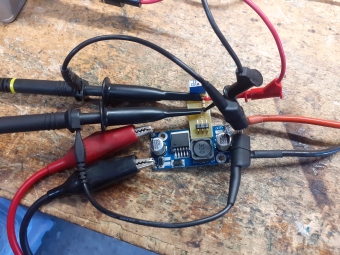

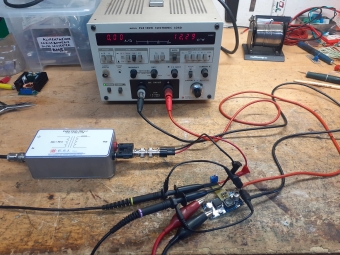

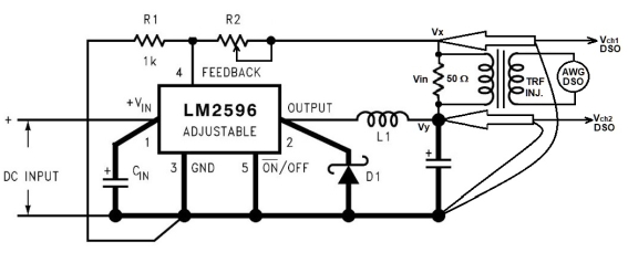

La realizzazione pratica del circuito di misura della risposta armonica di anello è riportata nello schema elettrico seguente facendo riferimento al modulo del DC/DC converter usato nelle prove. La funzione svolta dal trasformatore d'iniezione è evidente : svincola dal GND (massa del DSO, AWG e del DC/DC converter) la tensione Vin d'ingresso al blocco H di controreazione che in questo modo risulta flottante rispetto a tutto il circuito e strumentazione di misura. L'accoppimento delle sonde dei due canali Vch1 e Vch2 del DSO deve essere in AC perchè nella misura del rapporto Vy/Vx sono coinvolti solo segnali sinusoidali.
Fig.4 SCHEMA DI TEST "Bode Plot"
FIG.5 COLLEGAMENTI
FIG.5 COLLEGAMENTI
OSSERVAZIONE 1) : con riferimento alla Fig.4 non ha importanza la fase con cui viene collegato il secondario del trasformatore sulla resistenza di carico da 50 Ω per l'iniezione di Vin nell'anello di regolazione perchè la Floop(jω) non cambia. La resistenza deve essere comunque di valore << a R1 e R2 come solitamente avviene.
OSSERVAZIONE 2) : non è rigorosamente necessario (anche se auspicabile) che il trasformatore d'iniezione abbia una risposta piatta in ampiezza con errore di fase contenuto nella banda passante specificata. Infatti, per come è realizzato il circuito, gli errori di ampiezza e di fase introdotti dal trasformatore d'iniezione sulla Vin (rispetto all'uscita AWG del DSO collegato al primario del TRF 1:1), vengono compensati perchè Floop(jω)=Vy/Vx per ogni pulsazione ω di prova.
OSSERVAZIONE 3) : per il circuito di Fig.3 è Floop(jω)=-GH(jω) e quindi sostituendo in 1+Floop(jω)=0 di Fig.2, si ottiene il limite di stabilità per la funzione di trasferimento di anello GH(jω)=1. Il punto critico è in questo caso (1+j0) che impone per modulo e fase :
  • 2.a) |GH(jω)|=1
  • 2.b) φ[GH(jω)]=0°

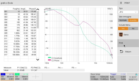

In Fig.5 di seguito sono riportati i risultati di misura generati direttamente dal DSO con le misure dei margini di guadagno (GM) in dB e fase (PM) in gradi °.
Fig.6 DIAGRAMMI DI BODE
Si vede, secondo le definizioni correnti di margine di guadagno e fase, che :
  • 3.a) il margine GM in dB è calcolato, in senso positivo della scala in dB, nel punto di attraversamento della φ[Floop(jω)]=0° rispetto alla curva di guadagno |Floop(jω)| (circa tra 60 e 70 kHz in Fig.6).
  • 3.b) il margine PM in ° è calcolato, in senso positivo della scala in gradi °, nel punto a guadagno |Floop(jω)|=0 dB rispetto alla curva di fase φ[Floop(jω)] (circa tra 2 e 3 kHz in Fig.6).

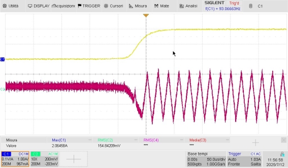

Come si può vedere dai risultati numerici di GM=21,83 dB e PM=111,24 ° risultanti dai grafici di Bode, il circuito risulta ampiamente stabile. La conferma dei risultati sopra ottenuti può essere fatta dinamicamente mediante carico elettronico applicato all'uscita del DC/DC converter e caricandolo ciclicamente, alla frequenza di circa 100 Hz, tra 0 A e 2 A.
Fig.7 CIRCUITO TEST DINAMICO
Fig.8 TEST CICLICO 0/2 A
Fig.9 TEST DINAMICO 0-2 A
Fig.10 TEST DINAMICO 2-0 A
