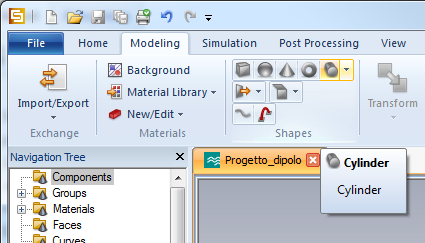

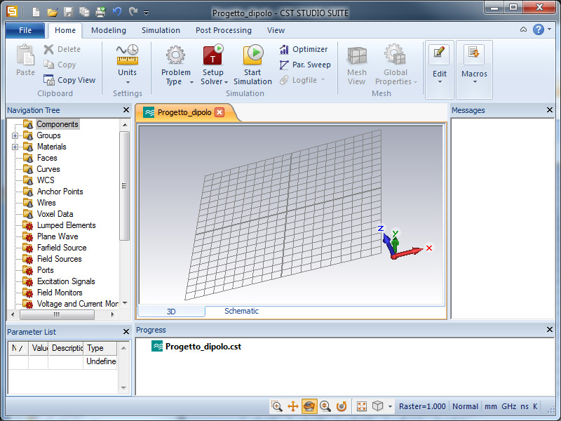

L'interfaccia grafica permette di creare semplici forme geometriche, usando la sezione Modeling. Per fare il dipolo abbiamo bisogno di due cilindri. Per ora non preoccupiamoci delle unità di misura: è possibile modificarle in seguito.
Comandi per spostare la visuale

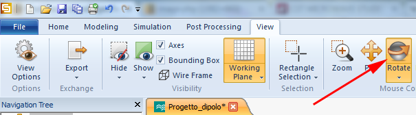

Si trovano nel menù View. Usando la modalità rotate evidenziata in figura: il click sinistro del mouse ruota, la rotellina avanti e indietro fa da zoom, la pressione della rotellina trasla.
Creazione di un cilindro
Ad ogni doppio click blocchiamo una dimensione del cilidro. Qui è mostrato l'ultimo passo, in cui sto per impostare il raggio interno.
Nella finestra di dialogo CST chiede come si chiamerà cilindro, l'orientamento rispetto agli assi e di che materiale sarà composto. Siccome lo cancelleremo in seguito l'ho chiamato "Cilindro_inutile". Lasciamo invariati i parametri geometrici settati coi doppi click poco fa. Notare la tendina: abbiamo due materiali disponibili, Vacuum e PEC (Perfect Electric Conductor) e la possibilità di caricare qualcosa dalla libreria. Lasciamo PEC, lo useremo anche dopo come prima approssimazione del rame. Clicchiamo OK terminando così di creare il cilindro.

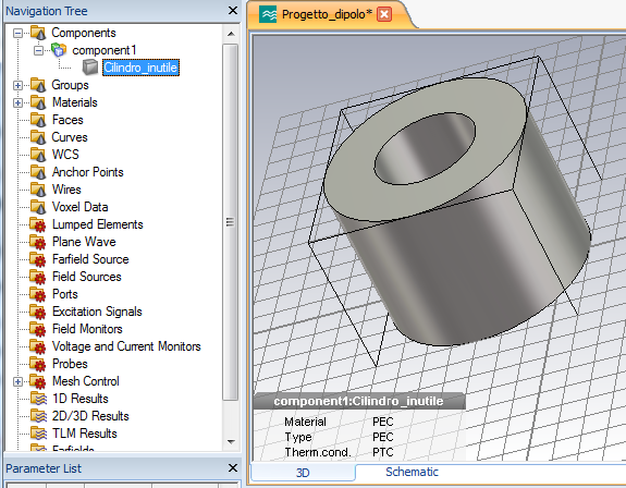

CST procede a riempire il volume del cilindro, mostrandocelo pieno. Nei menù a sinistra comparirà il "Cilindro_inutile" in components. Useremo questi menù per recuperare, riesaminare e modificare i solidi creati.

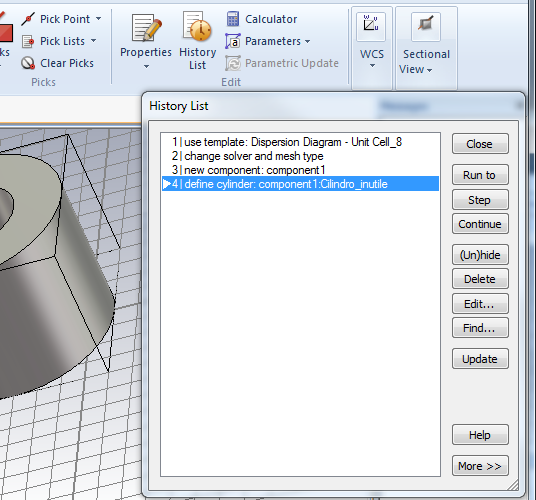

Per leggere questo codice usiamo la history list:
Si aprirà questa finestra di dialogo. Notare come nel mio progetto siano stati eseguiti 4 "comandi".

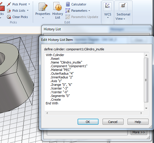

Ora selezioniamo il comando con cui abbiamo creato il cilindro, ovvero il numero 4 nel mio progetto. Poi clicchiamo sul pulsante Edit. Apparirà la seguente schermata:

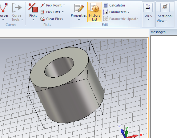

Il codice è in un linguaggio chiamato VBA, che deriva dal VB = Visual Basic. Il codice è autoesplicativo, e quei numeri sono modificabili dall'utente. Addirittura, potremmo (e lo faremo) estendere il codice. Ora limitiamoci a modificarlo, cambiando il numero dell'inner radius (raggio interno): nel mio esempio c'è scritto
.InnerRadius "2"
Quelle virgolette sono facoltative. Per ottenere un cilindro pieno sostituisco quella riga con
.InnerRadius 0
e premo OK. Si chiude la finestra di edit; nella finestra della history list premo il pulsante Update. Ottengo un cilindro pieno:

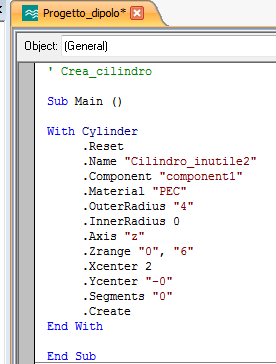

Scrittura di una macro che costruisce un cilindro

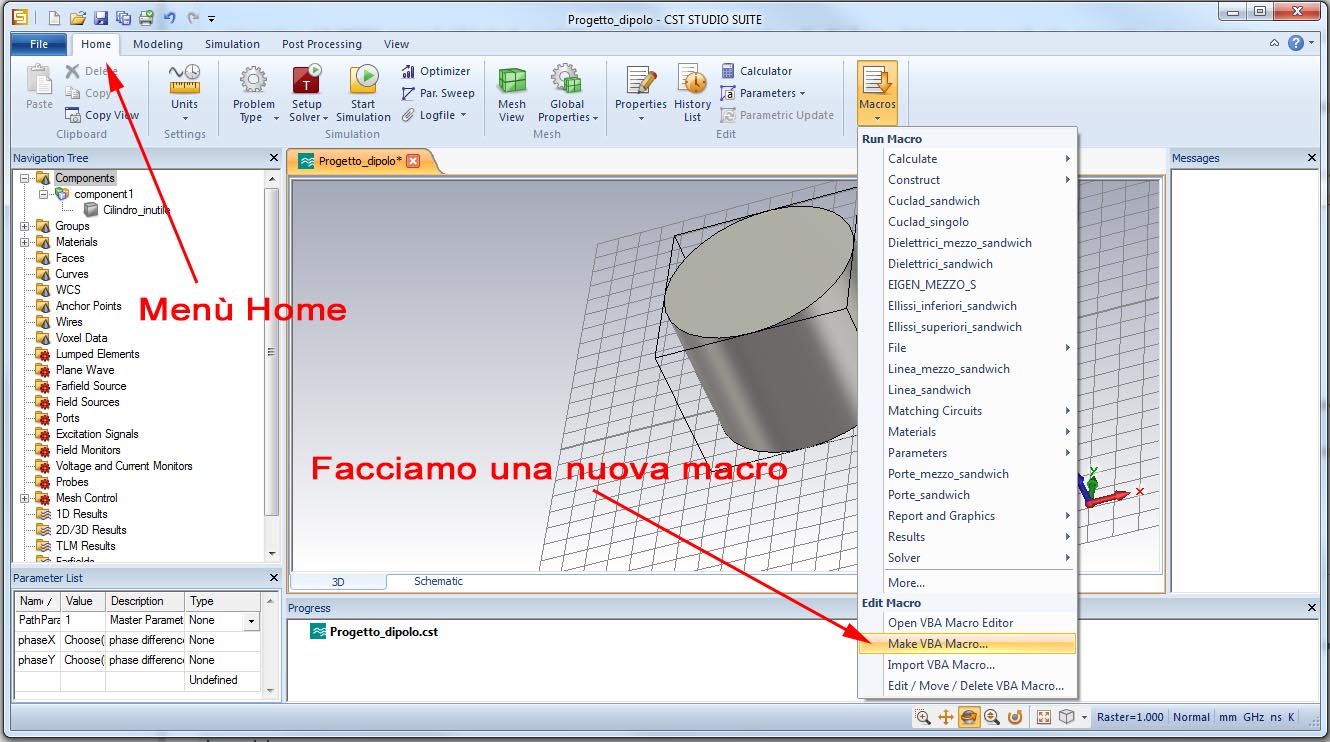

Nel menù Home, a destra, c'è il pulsante Macros. Facciamo una nuova macro:
Si aprirà questa piccola finestra, per dare il nome alla macro. Selezioniamo Structural in modo da far capire a CST che intendiamo modellare forme geometriche.

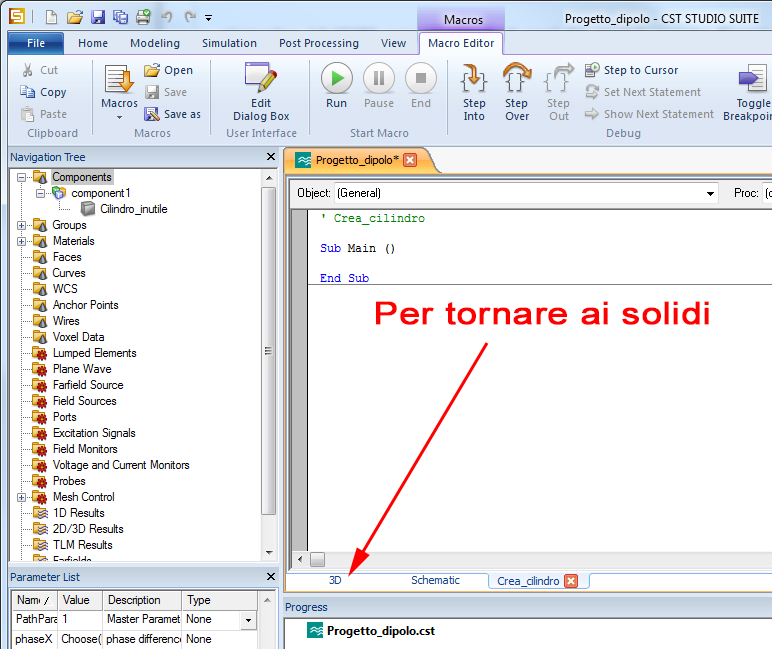

La prima riga, che inizia con l'apostrofo, è un commento. I commenti verranno ignorati da CST.
Metteremo tutti i nostri codici tra la riga "Sub Main ()" e la riga "End Sub".

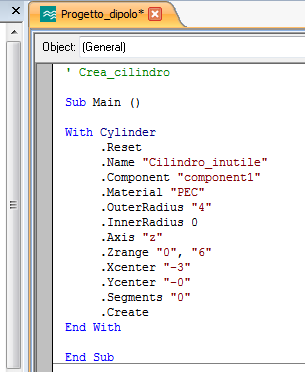

Ora torniamo alla history list, e copiamo tutto il codice. Incolliamolo nella macro, così:
Procediamo a modificare il codice. Questa macro non modificherà il cilindro creato in precedenza, bensì ne creerà un altro. Dobbiamo per forza cambiare il nome, altrimenti CST darà errore.
Cambiando in .Xcenter 2 otterremo un cilindro traslato di 5 lungo x (precedentemente era.Xcenter "-3", le virgolette sono facoltative).
Attenzione! Il nuovo cilindro non è stato aggiunto al precedente creando un nuovo solido. Per CST sono ancora separati.

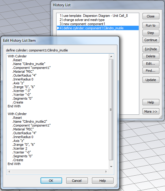

Siccome la history list ci dà problemi, inganniamola. Apriamo l'ultimo comando eseguito, quello che crea il primo cilindro, e ampliamolo copiandone il contenuto e incollandolo al fondo, ottenendo due pezzi di codice uguali. Poi modifichiamo il nome e l'.Xrange del secondo cilindro/pezzo di codice, come abbiamo fatto in precedenza con la macro:
Dato l'OK al comando clicchiamo su Update. Il risultato 3D sarà identico al precedente! Il nome che ha il comando nella history list non ha alcuna importanza, quello che importa è il codice che contiene.
