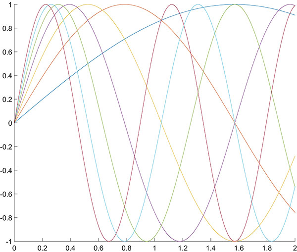

Creare 7 funzioni trigonometriche e rappresentarle sullo stesso grafico
numero_funzioni = 7;
x = 0 : 1e-2 : 2;
hold on
for indice1 = 1 : numero_funzioni
eval(['y', num2str(indice1), ' = sin(x.*', num2str(indice1), ');']);
eval(['plot(x, y', num2str(indice1), ');']);
end
