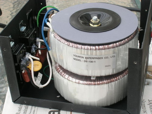

Qualcuno sa dirmi se si possono montare i Trasformatori Toroidali mettendoli uno sopra l'altro, se ci sono problemi e se esistono accorgimenti per poterlo fare ?
Da quello che ho visto a livello commerciale qualcuno lo fa e non sto parlando di trasformatori impilati per ottenere un Trasformatore Trifase
ma di trasformatori che, stante son solo due, con ogni probabilità sono per uso monofase
Faccio la domanda perché il poterli impilare ovviamente mi farebbe risparmiare dello spazio, ma un amico di un forum australiano che aveva tentato ha poi rinunciato e li ha montati affiancati perché il trasformatore superiore aveva tendenza a scaldarsi
Lui aveva usato due trasformatori, uno con uscita secondario più alta (montato sotto) per ricavarci l'anodica per un circuito a valvole, l'altro trasformatore, con secondario a bassa tensione, era stato montato sopra l'altro e serviva per alimentare i filamenti del circuito a valvole

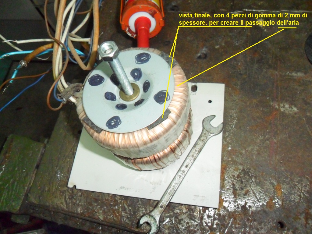

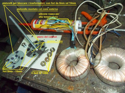

Oggi mi sono voluto divertire e rendermi conto di come risultava la mia idea per impilare due trasformatori toroidali.......
Ho fatto delle foto perché altrimenti a spiegarlo non ci sarei riuscito

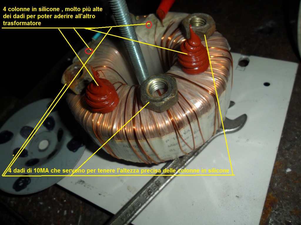

Sono partito dall'idea di far circolare dell'aria all'interno dei trasformatori e dopo aver pensato un po' la soluzione migliore che ho avuto è stata di utilizzare i platorelli normali che servono a fermarli , ma in maniera diversa, cioè farci dei fori come ho disegnato nelle foto e il primo, quello che appoggia sul cabinet, di metterlo alla rovescia e fermarlo con un dado per renderlo stabile.
Poi fissare i due trasformatori con 4 colonne di silicone per alta temperatura, costruite sul posto.
Ti lasci alle foto, se ti è poco chiaro e ti può piacere il sistema, ne parliamo
In questo modo l'aria circola all'interno dei trasformatori ed in buona parte anche sui due superfici piatte.
