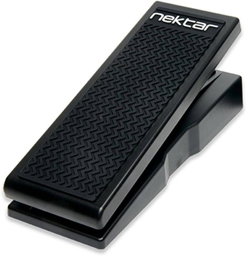

Ciao a tutti. Sto costruendo il tornio per ceramica descritto in questo link.
Per la regolazione velocita' del motore trifase si usa un inverter alimentato da rete monofase 230 VAC. La regolazione della velocita' avviene mediante un pedale che regola la corsa di un potenziometro collegato all'inverter.
Sono in difficolta' nel reperire tale pedale. Che voi sappiate i pedali ad es delle macchine da cucire utilizzano internamente un potenziometro (eventualmente da modificare/adattare) ? Grazie :D

Nelle macchine da cucire è un reostato, penso ti convenga piuttosto un pedale di espressione (economico! ) per tastiere elettroniche, mal che vada ne sostituisci il potenziometro se il valore si rivelasse inadatto.

E' giustissimo quanto ti ha detto @claudiocedrone, non ti avvicinare per niente ai pedali per macchine da cucire, non è per niente adattabile.

claudiocedrone ha scritto:penso ti convenga piuttosto un pedale di espressione (economico! ) per tastiere elettroniche, mal che vada ne sostituisci il potenziometro se il valore si rivelasse inadatto.
Ah ok, tu dici un pedale del genere.....
Grazie :-)

Esatto proprio quelli, con una ventina di euro al massimo te la dovresti cavare.

ok, ho trovato in rete questo pedale di espressione passivo (la descrizione dice che in modalita' espressione si comporta come potenziometro da 10k Ohm).

Dato il rischio di doverlo modificare, forse e' meglio che ne prendi uno piu economico, tipo questi ad esempio (ma credo ce ne siano anche a meno, e' solo il primo che ho trovato)

Sì io intendevo uno come quello che ha linkato Foto UtenteEtemenanki (difficile trovarne a minor prezzo) l'altro è inutilmente troppo costoso e "scomodo" da collegare invece nell'altro tagli via il jack e sei a posto.
