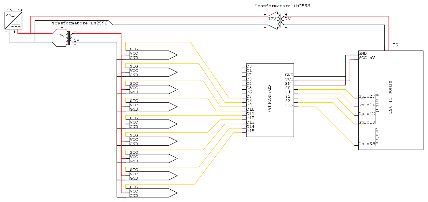

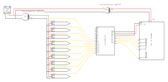

Qui c'è lo schema elettrico per la parte di interesse, premetto di non averne mai fatto uno quindi se c'è qualche errore vi chiedo scusa in anticipo, i collegamenti però sono questi:
Inoltre vi allego anche il datasheet del mio esp32

ampitto ha scritto:premetto di non averne mai fatto uno quindi se c'è qualche errore vi chiedo scusa in anticipo
Ci sono in effetti un paio di cose che non si disegnano così, ma comunque si capisce cosa intendi ed aiuta molto. Grazie e grazie anche per l'uso di Fidocadj.
Credo proprio che ci sia un problema nel pilotaggio dell'ADC di tipo SAR (che richiedono un pilotaggio in grado di caricare/scaricare velocemente il condensatore si sampling). Il multiplexer, i cavi e i sensori costituiscono una sorgente ad impedenza abbastanza alta.
Prova, se fattibile, a prendere uno dei sensori che si comportano in modo strano e collegarlo con un cavo corto (!) direttamente a valle del multiplexer. Migliora un po' la situazione? Non mi aspetto prestazioni da urlo, ma meno peggio forse sì.

Anche scartare le prime una o due letture e poi fare una media di altre tre o piu, aiuta in quei casi.

In quello schema non vedo una connessione di massa tra i segnali ed il convertitore, sono cecato o è al difuori della immagine, che non vedo tutta.

C'è, quei "trasformatori" sono in realtà buck converter, le masse sono collegate.
Me l'ero chiesto anch'io inizialmente.

Non so quanto sia veritiero ma in rete si trovano diverse discussioni dove si lamenta la poca affidabilità del ADC del ESP32. magari provare con un'altra MCU

Grazie nuovamente per le risposte, ho raggiunto una conclusione...
boiler ha scritto: Prova, se fattibile, a prendere uno dei sensori che si comportano in modo strano e collegarlo con un cavo corto (!) direttamente a valle del multiplexer. Migliora un po' la situazione? Non mi aspetto prestazioni da urlo, ma meno peggio forse sì.
Ho provato sia con dei sensori già posti a distanze brevi (20cm massimo) e hanno iniziato a dare problemi anche loro, online ho letto che non sono l'unico ad avere problemi con la lettura di questi sensori e che anzi sono noti per dare valori sballati dopo un paio di anni di utilizzo, necessitando un ulteriore calibrazione..
Ho anche visto un video su youtube dove proponeva varie soluzioni per questo tipo di sensori, ve lo riporto https://www.youtube.com/watch?v=IGP38bz-K48 ne proverò qualcuna e proverò a collegare sensore per sensore direttamente all'esp32 senza multiplexer per vedere se il problema è lui, se avete idee sono ben accette!
