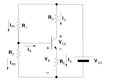

Messaggioda Foto Utentedursino » 21 giu 2011, 19:24
Qui l'immagine:
Dunque in questo caso:
Vb=R1/R2?
Non mi è tanto chiaro ad essere sincero .
Mi è chiaro invece il fatto che nel caso Ib variasse per un aumento di temperatura ,allora
avrei un non significativo aumento delle correnti sulle resistenze che non farebbe aumentare VB in maniera significativa.
Poi il professore parla di larghezza di base che non si può controllare.
In questo modo come la controllo?
Una piccola dimostrazioncina si potrebbe ottenere,in qualche modo?

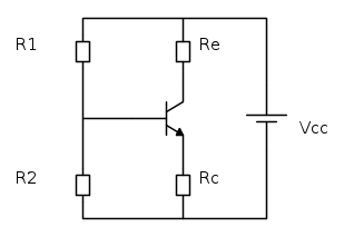

Messaggioda Foto Utentelillo » 21 giu 2011, 20:03
il mio prof invece ci fa sostituire il circuito:
con il suo equivalente si thevenin:
con:
Vbb=\frac{R2}{R1+R2}Vcc
e Rb parallelo di R1 e R2. Si dimensiona opportunamente Vbb abbastanza grande rispetto alla Vbe. non so quanto possa servirti ma questo è più o meno come lo hanno spiegato a me.
credo però che dimensionare opportunamente sia un metodo per non preoccuparsi della larghezza di base, correggetemi se sbaglio

[6] Re: Partitore pesante per polarizzazione BJT
Messaggioda Foto UtenteBrunoValente » 21 giu 2011, 20:13
dursino ha scritto:Dunque in questo caso:
Vb=R1/R2?
Non mi è tanto chiaro ad essere sincero...
Infatti è sbagliato: pensa prima alla corrente che scorre nella serie R1-R2 (trascurando la IB che abbiamo detto essere molto più piccola) che vale Ip= Vcc/(R1+R2) e poi alla tensione su R2 che vale Vbb= Ip* R2= Vcc*R2/(R1+R2)

[8] Re: Partitore pesante per polarizzazione BJT
Messaggioda Foto Utentedursino » 21 giu 2011, 22:58
Thevenin è preso da A e B!
Adesso mi torna il circuito equivalente , ma ancora non tutto il nesso.

Messaggioda Foto UtenteTardoFreak » 21 giu 2011, 23:03
lillo ha scritto:il mio prof invece ci fa sostituire il circuito:
con:
No, non sbagli. Le equazioni sono giuste.
Ne sono sicuro al 100%. :ok:
Quando si progetta la rete di polarizzazione non si parte dalle due resistenze ma da Vbb e da Rb. R1 e R2 si ricavano di conseguenza in questo modo:
R_1=R_B\frac{V_{CC}}{V_{BB}}
R_2=R_B\frac{V_{CC}}{V_{CC}-V_{BB}}
