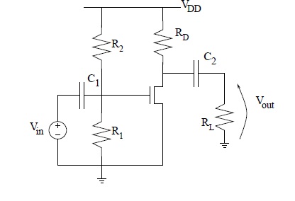

Salve a tutti!
So di fare delle domande elementari (ho iniziato adesso a studiare i MOSFET), dovendo scrivere le equazioni per il funzionamento in continua, il punto di funzionamento a riposo e la tensione di uscita, tanto per cominciare, in questo circuito dov'è la V_G_S ? e la V_D_S?

Ci sono diversi simboli grafici per identificare i MOSFET e c'è a volte possibilità di confondersi, ma in un circuito come quello sono sicuro che si tratti di un MOSFET a canale N ad arricchimento.
Per capire dove si trovano le tensioni che chiedi devi prima cercare di identificare il drain ed il source, che in un MOSFET dipendono dalla polarizzazione. Qual è il terminale che si ritroverà con una tensione più elevata rispetto a massa, secondo te?

Ho scaricato FidoCad, ci provo a ridisegnare il circuito...la butto lì il Drain è il terminale a cui è collegata la resistenza R_D :mrgreen:

Vik ha scritto:La butto lì il Drain è il terminale a cui è collegata la resistenza R_D :mrgreen:
Tutto ciò non è scevro di una certa logica (ed è vero, quello è proprio il drain!). Resta solo da capire come ha fatto chi ti ha dato il circuito da risolvere a decidere, correttamente, che il drain stava da quella parte :D
Mentre aspettiamo il disegno fatto con FidoCadJ, vediamo una domandina: in un MOSFET a canale N, il terminale più positivo è il drain o il source?

Essendo ad arricchimento n la corrente dovrebbe essere entrante nel drain, quindi il terminale più positivo è il drain...forse :oops:

Giusto: il drain e` quello che drena via le cariche dal canale, in questo caso gli elettroni, e quindi deve essere positivo. Il source invece e` la sorgente ed e` quello collegato al potenziale piu` negativo.
