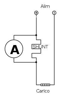

ciao, ho vari amperometrisimili tra loro, ovvero che il fondoscala è di 5A per tutti, ma ognuno ha scale diverse,(250/5A, 200/5A, 40/5A, ecc.) ora il mio problema sta nel trovare il valore della resistenza da mettere in parallelo all'amperometro, nel caso specifico quello da 250A, vorrei che arrivasse a fondo scala quando assorbo 25A, c'è un rapido calcolo per fare ciò? grazie
Nessun calcolo, nessuna resistenza — Devi mettere un T.A da 25/5 A.

Fammi capire :
Vuoi dire che hai un amperometro con shunt interno da 250 A ?
Ed i morsetti reggono 250 A ?
Sei sicuro ?
Probabilmente quello è solo lo strumento da mettere in parallelo ad uno shunt esterno !
Per il calcolo della resistenza basta che usi la formula del partitore di corrente
Giorgio

no, forse mi sono spiegato male, va collegato a uno shunt esterno,che non ho, e che mi devo fare secondo le mie esigenze, ed è proprio quello il problema...non so come calcolarmelo.
uno dei vari aperometri vorrei utilizzarlo in questo modo: quando assorbo 25A, dentro l'amperomentro ne passano 5, e nella resistenza esterna i restanti 20, il problema è calcolarmi la resistenza esterna.(e mi sto perdendo in un bicchier d'acqua)

Lo shunt deve avere una resistenza uguale ad 1/4 di quella dell'amperometro.

boh, pensavo che ero io a sbagliarmi, ma effettivamente è come pensavo, quindi per fare questa dannata resistenza di 0,05ohm, con un cavo che regge più o meno 20A (anche non continuativi) dovrei utilizzare metri e metri di cavo, giusto?(vorrei sbagliarmi)

Acquista uno shunt da 25/5A così avrai una misura precisa.

Andrea46 ha scritto: dovrei utilizzare metri e metri di cavo
Dipende dalla sezione del cavo. Ecco una tabella utile per il calcolo.
Ricorda però che gli shunt sono in leghe speciali a basso coefficiente di temperatura.
Il problema è infatti che la resistenza non deve variare con la temperatura,
quindi se usi rame, la sezione deve essere tale da non "scaldarsi" significativamente
al passaggio della corrente.

ciao, il sito lo conoscevo già, mi sono già fatto vari chunt tempo fa (con filo di rame), però vorrei riuscire a stare in dimensioni contenute. quindi se uso una sezione grande ho bisogno di metri e metri di cavo, se ne uso una piccola scalda e fa da collo di bottiglia... non lo vedo molto bene un cavo di 0,5 dove ci passano 20A.
quindi mi sa che dovrò aspettare la prossima fiera e prendere qualche tester a lancetta da 2€ e modificare lo strumeto a lancetta...
