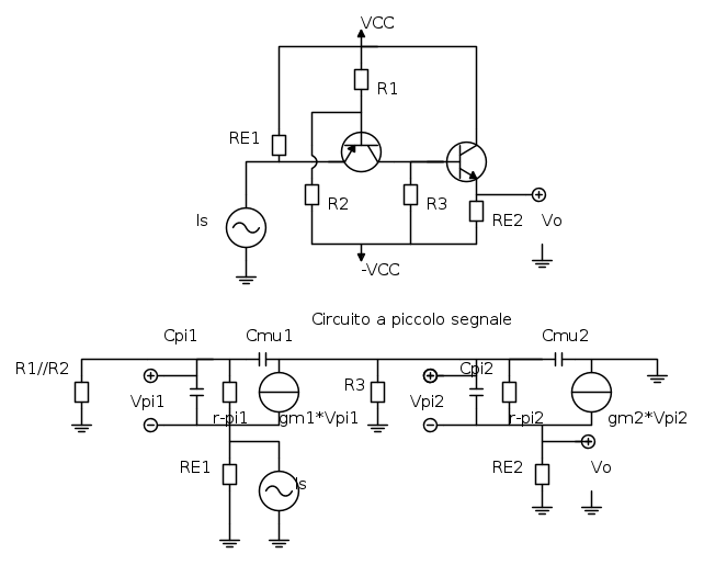

Signori volevo delle delucidazioni a riguardo..L'esercizio oltre a richiedere il guadagno a centro banda e la wH per l'approssimazione a polo dominante voleva anche conoscere gli zeri ad alta frequenze(dove entrano in gioco le capacità interne dei transistori)
Istintivamente avrei detto che stanno "quasi" tutti all'infinito ma il professore logicamente vuole la condizione elettrica per cui ciò avviene..
Per ottenere gli zeri devo imporre che la Vo sia nulla..quando succede questo?
per Cpi2 e Cmu2 la Vo è nulla quando la corrente in RE2 è nulla e cioè quando
gm_2*Vpi_2+Vpi_2/rpi_2+s*Cpi_2*Vpi_2=0
Vpi2*(gm_2+1/rpi_2+s*Cpi_2)=0
e quindi il primo zero a s=-((gm_2*rpi_2+1)/(rpi_2*Cpi_2))
e il secondo zero,se Vpi_2=0,sarà all'infinito..
Invece per quanto riguarda i condensatori Cpi1 e Cmu1 la condizione elettrica per cui la mia Vo è nulla è che la corrente in Cmu1 sia uguale a quella del primo pilotato
gm_1*Vpi1=s*Cmu_1*Vmu_1
dove Vmu è la tensione ai capi del condensatore..ora prima di impelagarmi nel calcolo è corretta almeno la condizione elettrica?

Lo zero del secondo stadio e` giusto, per il primo c'e` il problema che la base non e` fissata allo 0V. Salta fuori una equazione di secondo grado con due zeri. Non so se si riescono a vedere entrambi facilmente dal punto di vista fisico.

perfetto..ipoteticamente mi trovo che potrebbero esserci poli immaginari perché risolvendo l'equazione mi viene di secondo grado.Ma la condizione,cioè che s*Cmu_1*Vmu_1=gm_1*Vpi_1=0 è corretta?
tra l'altro sempre se il ragionamento è giusto..su Cmu_1 cade la tensione V_1-Vpi_2
dove V_1è una tensione di riferimento che ho messo in mezzo per risolvere l'equzione.
Ora se è vero che la corrente nel secondo stadio deve essere nulla(in sostanza è quello che voglio ottenere con quella condizione) Vpi_2=0 e quindi Vmu_1=V_1
per trovarmi V_1 posso fare la lkc al primo nodo ed ottengo
\frac{V_1}{R1//R2}=-s*Cmu_1*V_1-\frac{Vpi_1}{rpi_1}-Vpi_1*s*Cpi_1
e poi la maglia
V_1=Vpi_1+RE_1(Is+gm_1*Vpi_1+	\frac{Vpi_1}{rpi_1}+s*Cpi_1*V_1)
Abbozzando un po' la soluzione mi esce di secondo grado e qui mi ricollego a quello che ho detto all'inizio.
Voglio capire se il ragionamento è giusto..e qual ora lo fosse se c'è un modo piu easy per arrivare alla soluzione.

la seconda è:
V_1=V_{\pi 1}+RE_1(Is+gm_1V_{\pi 1}+\frac{V_{\pi 1}}{r_{\pi 1}}+sC_{\pi 1}V_1)
