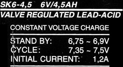

Salve :D
Posseggo un alimentatore da 12V - 4.2A. E' possibile realizzare un circuito che mi permetta di ricaricare una batteria con queste caratteristiche? Grazie mille in anticipo :D

Penso che il tuo alimentatore non vada bene.
Le batterie al piombo richiedono una ricarica a corrente costante di un valore pari a quello indicato nell'mmagine (1.2A) ad una tensione di circa 13.8V.
Quindi non ci siamo sia per la tensione (troppo bassa) che per la corrente (troppo alta) a meno che non sia previsto un limitatore di corrente.

Messaggioda Foto Utentemarco438 » 9 mag 2012, 21:18
Mi correggo, non avevo notato che la batteria e' a 6V. ||O
Quindi va bene la tensione; per quanto riguarda la corrente, vale quanto detto prima.

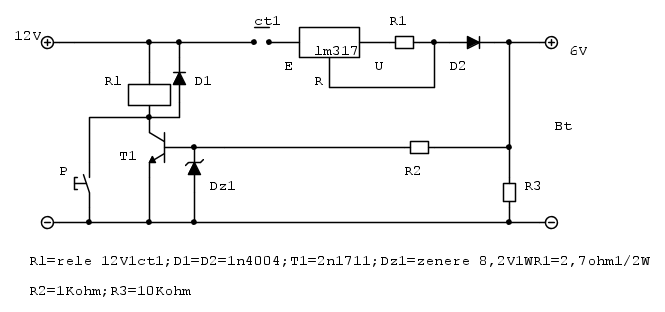

[7] Re: Realizzare un carica batteria adatto
Messaggioda Foto Utentedonciccio » 10 mag 2012, 11:25
se si vuole mettere in carica la batteria si deve premere il pulsante P,quindi il rele si eccita e chiude il contatto ct1;se la batteria da caricare ha una tensione inferiore a 8,2V,il rele rimane eccitato quando il pulsante viene rilasciato,altrimenti il circuito di ricarica si apre;quindi quando la tensione della Bt arriva a 8,2V lo zener conduce e il transistor va in interdizione il rele si diseccita e la ricarica cessa:

[8] Re: Realizzare un carica batteria adatto

[9] Re: Realizzare un carica batteria adatto
Messaggioda Foto Utente8Ross8 » 10 mag 2012, 15:39

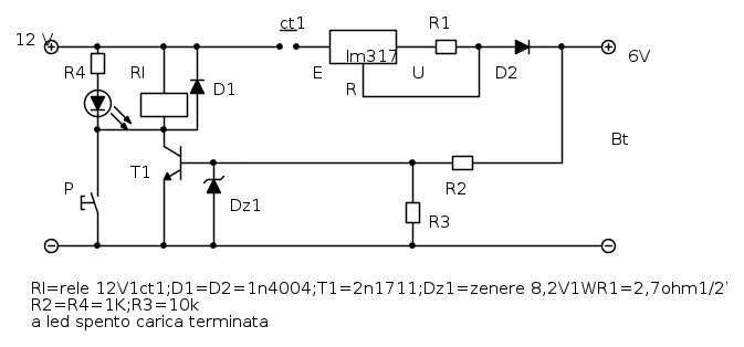

donciccio ha scritto:se si vuole mettere in carica la batteria si deve premere il pulsante P,quindi il rele si eccita e chiude il contatto ct1;se la batteria da caricare ha una tensione inferiore a 8,2V,il rele rimane eccitato quando il pulsante viene rilasciato,altrimenti il circuito di ricarica si apre;quindi quando la tensione della Bt arriva a 8,2V lo zener conduce e il transistor va in interdizione il rele si diseccita e la ricarica cessa
Wow :-o quindi appena la batteria è carica viene disalimentata :-) e aggiungendo un led potrei sapere quando la batteria è carica...
