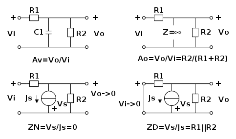

Come al solito provo ad applicare anche a questo caso elementare la "terapia" del Dottor Middlebrook al fine di tracciare si, un paio di schemi in più, ma di sicuro diverse equazioni in meno, ovvero, dalle tre particolarizzazioni dello schema originale
ottenere direttamente la relazione finale a "bassa entropia"
A_{V}=\left. A_{V} \right|_{Z=\infty }\frac{1+\left. \frac{Z_{N}}{Z} \right|_{v0\to 0}}{1+\left. \frac{Z_{D}}{Z} \right|_{vi\to 0}}=\frac{R_{2}}{R_{1}+R_{2}}\,\,\frac{1+0}{1+j\omega C_{1}R_{1}||R_{2}}

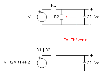

Sì, è corretto. Guarda la trasformazione riportata qui sotto:
Se fai il circuito equivalente di Thévenin della parte di circuito a sinistra di C1 ottieni un semplice filtro passa-basso RC, con R = R_1 || R_2, alimentato da una tensione di ingresso
V_\text{i}^\prime &= V_\text{i}\frac{R_2}{R_1+R_2}
