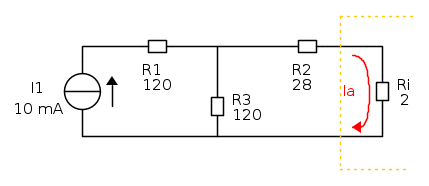

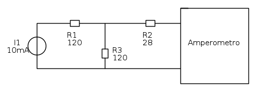

1) "Dato il seguente circuito di misura della corrente I_M, assumendo che l'amperometro abbia una resistenza interna di 2\Omega, il valore I_A fornito come lettura dall'amperometro risulta:"
La correnteI_A=8mA

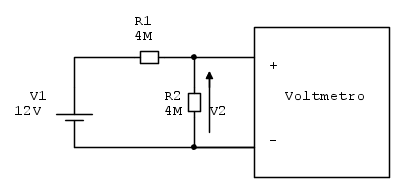

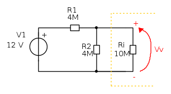

2) Dato il seguente circuito della misura di V_2, assumendo che il voltmetro abbia una resistenza interna di 10M\ohm, il valore V_v fornito come lettura dal voltmetro risulta:
V_v risulta 5V.
Non riesco a capire in entrambi i casi come fa a calcolare questi due risultati! L'amperometro so che ha una resistenza interna di 2 \Omega. Se non sbaglio la resistenza R_2 e quella dell'amperometro sono in serie, però dopo non so più andare avanti.
Per quanto riguarda il voltmetro io so che la misura della tensione è data da:
V_v=I\frac{RR_{v}}{R+R_{v}}
Però non sono in grado di calcolarmi la corrente I.

[3] Re: Amperometro e voltmetro
Messaggioda Foto Utenterusty » 7 lug 2013, 17:32
Per quanto riguarda il primo esercizio, banalmente, riesci a calcolare la corrente Ia segnata in rosso?
Qui invece la tensione ai capi di Ri, quanto vale?

No non so calcolare la corrente I_A
Ho provato a ristudiare i partitori di tensione e corrente, ma non riesco a capire come applicarli al mio esercizio, anche perché nel mio caso ho un generatore di corrente, e non un generatore di tensione.
Se non sbaglio posso comunque ricavare il generatore di tensione, in quanto ho I e la resistenza R_1:
V=I_1R_1=0.01mA 12 \Omega= 0.12V
Inoltre la corrente che scorre in R_2 ed in R_i è la stessa.

Per quanto riguarda il voltmetro sono finalmente riuscito a risolverlo! :idea:
R_2 ed R_i sono in parallelo, in quanto hanno la stessa tensione ma corrente diversa.
Se sono in parallelo posso trovare un'unica resistenza che chiamo R_3
R_3=\frac{R_1R_2}{R_1+R_2}=2.85 \Omega (ho semplificato gli zeri)
A questo punto applico il partitore di tensione, quindi ricavo prima la corrente I
I=\frac{V_S}{R_1+R_3}=1.75A
Adesso mi ricavo la tensione V_v
V_v=IR_3=1.75x2.85=4.98V
Quindi approssimo a 5V :D

Messaggioda Foto UtenteRenzoDF » 7 lug 2013, 22:19
tecfil ha scritto:Per quanto riguarda il voltmetro sono finalmente riuscito a risolverlo! :idea:
Mi sa che ne hai semplificati troppi. ;-)
tecfil ha scritto:A questo punto applico il partitore di tensione, quindi ricavo prima la corrente I
Non ti sembra sia una corrente un po' alta con tutti quei megaohm?

Messaggioda Foto Utentetecfil » 7 lug 2013, 22:25
Ciao!
Si scusate! R_3 vale 2.85M\Omega e la corrente I vale 0.001mA
Adesso sto ragionando sull'amperometro! vediamo se mi viene il colpo di genio :mrgreen:

Messaggioda Foto UtenteRenzoDF » 7 lug 2013, 22:35
tecfil ha scritto:... Si scusate! R_3 vale 2.85M\Omega e la corrente I vale 0.001mA
Mi avevi assicurato che con una corrente di quel valore avresti scritto 0.00 mA :-) ... ma vedo che hai avuto coraggio e sei andato contro la regola del tuo professore delle due cifre decimali e ne hai usate ben tre;
... direi però che i calcoli non tornino, in quanto
{{V}_{v}}=I{{R}_{3}}\approx 0.001\times {{10}^{-3}}\times 2.85\times {{10}^{6}}=2.85\,\text{V}
che è ben lontano come valore dal risultato atteso di 5 volt, ...a cosa può essere dovuto? :roll:

Messaggioda Foto Utentetecfil » 7 lug 2013, 22:46
Se applico direttamente la formula del partitore di tensione:
V_o=V_s\frac{R_3}{R_3+R_1}=12\frac{285000}{285000+4000000}=4.99V
Probabilmente l'aver approssimato troppo la corrente I porta ad avere un risultato sbagliato. Se infatti inserisco tutti i decimali di I nella calcolatrice e moltiplico per R_3 esce 4.99V :-)
Piano piano sono arrivato anche all'amperometro però ho bisogno di una vostra spiegazione :mrgreen:
So che l'amperometro va collegato in serie, quindi inserisco la sua resistenza che chiamo R_i (come già disegnato da rusty).
Visto che è collegato in serie, allora posso sommare R_2 ed R_i in un'unica resistenza che chiamo R_4=30\Omega
Adesso applicando le regole del partitore di corrente e trascurando la resistenza R_1 posso trovare la corrente I_M
I_M=I_s\frac{R_3}{R_3+R_4}=0.01A\frac{120\Omega}{120\Omega+30\Omega}=8mA
Ed il risultato è proprio quello giusto! Ora mi chiedo :mrgreen: come mai posso trascurare la resistenza R_1? E' giusto il procedimento oppure bisogna utilizzare anche quella resistenza?

[10] Re: Amperometro e voltmetro
Messaggioda Foto UtenteRenzoDF » 7 lug 2013, 22:51
Puoi trascurare R1 perché qualsiasi "bipolo" venga a trovarsi in serie ad un GIT, il GIT forzerà sempre la stessa corrente a circolare nel suo ramo.
Prova a ricavare il generatore equivalente secondo Norton di una tale serie.
