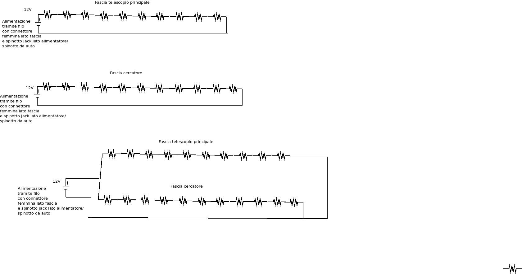

In allegato anche uno schemino (poco accurato).

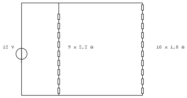

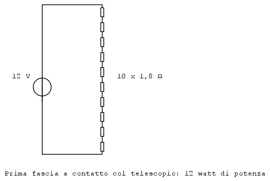

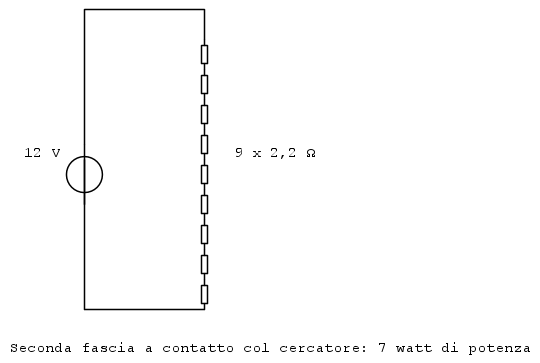

Ho rifatto i disegni e i calcoli come suggeritomi, mi rimane un solo dubbio...se uso la soluzione unica, che si può vedere nella terza immagine che allego, dai calcoli la potenza risultante è pari alla somma della potenza erogata nella prima serie di resistenze (fascia del telescopio) e di quella della seconda serie di resistenze (fascia cercatore). Adesso il mio unico dubbio è questo: la suddivisione della potenza (e quindi del calore sprigionato) è uguale su ogni resistenza oppure ho una potenza/calore di 12 watt sulla fascia telescopio e 7 su quella del cercatore? Perché se così fosse allora alimento insieme i due circuiti risparmiando filo, connettori e una presa nell'alimentatore. Inoltre ha senso porre un fusibile e nel caso quanto lo devo tarare?

Sì. puoi condividere lo stesso spinotto.
Io userei il maschio lato fasce e la femmina lato batteria. Hai minori rischi di cortocircuito per contatti accidentali. Per seguire la consuetudine, collega il positivo al contatto centrale e il negativo al laterale.
La "soluzione unica" è un collegamento in parallelo, e avrai 10 W sulla fascia telescopio e 6 W su quella del cercatore, con i valori delle resistenze del primo messaggio. I valori inseriti nelle figure danno invece 7,2 W e 8 W.
Puoi usare un fusibile da almeno 2 ampere (va bene anche da 3,15 A o da 5 A). Mettilo più a monte possibile, cioè dentro il contenitore della batteria, in serie a uno dei fili che vengono dalla batteria (per consuetudine, sul positivo).
Non usare fili troppo fini. Comunque un comune cavetto 2 x 0,75 mmq è più che sufficiente.

ggkids ha scritto:se uso la soluzione unica, che si può vedere nella terza immagine che allego, dai calcoli la potenza risultante è pari alla somma della potenza erogata nella prima serie di resistenze (fascia del telescopio) e di quella della seconda serie di resistenze (fascia cercatore). Adesso il mio unico dubbio è questo: la suddivisione della potenza (e quindi del calore sprigionato) è uguale su ogni resistenza oppure ho una potenza/calore di 12 watt sulla fascia telescopio e 7 su quella del cercatore?
