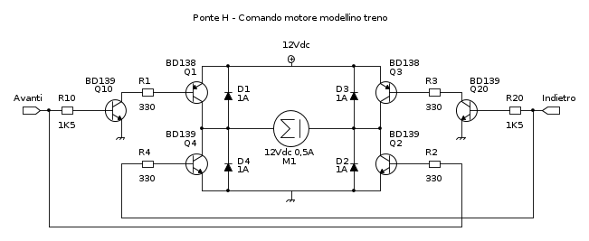

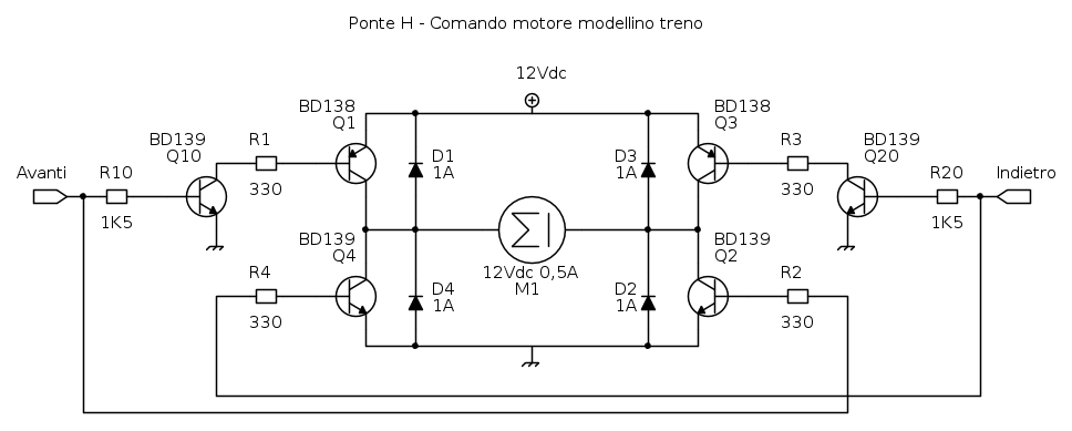

Ho realizzato un ponte H per il comando di un modellino di un treno tramite comandi PWM in arrivo da un microcontrollore, mediante l'utilizzo di un potenziometro a slitta per regolarne la percentuale.
Dopo i dovuti calcoli ho creato il primo circuito funzionante utilizzando:
- BC337-40 - NPN
- BC327-40 - PNP
Perfettamente saturi (con resistenza di base di 2K2) unico problema che scaldavano molto con un costante utilizzo in quanto sicuramente al limite del loro potenziale.
Così ho trovato ed acquistato dei transistor con più corrente di collettore (1,5A a differenza dei BC da 0,5A):
- BD139 - NPN
- BD138 - PNP
Qui nascono i problemi, eseguiti i calcoli, qui dovrebbe andar bene una resistenza di base da 330 ohm.
Senza carico il circuito esce con i 12V sia in positivo che in negativo, appena collego il treno lo vedo muoversi lento e se misuro mi trovo con solo 3V... ho già provato a ri-eseguire i calcoli, a semplificare il circuito collegando solo un pnp ed un npn in modo da escludere il possibile e lavorare sul semplice ma anche qui stesso discorso. #-o
Ecco il circuito (identico al precedente come collegamenti) quindi sicuramente funzionante ma non vedo perché devo trovarmi con un tensione così bassa appena collego il carico. :?: :?: :?: :?

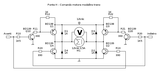

Metterei delle resistenze di pull-up sulla base dei PNP.
Se riporti i calcoli in \LaTeX e linki i datasheet meglio.
Dove hai misurato i 3 V di cui parli?

Messaggioda Foto Utentebau16 » 26 dic 2013, 16:18
simo85 ha scritto:Metterei delle resistenze di pull-up sulla base dei PNP.
Ok potrei inserire una resistenza da 1K. :ok:

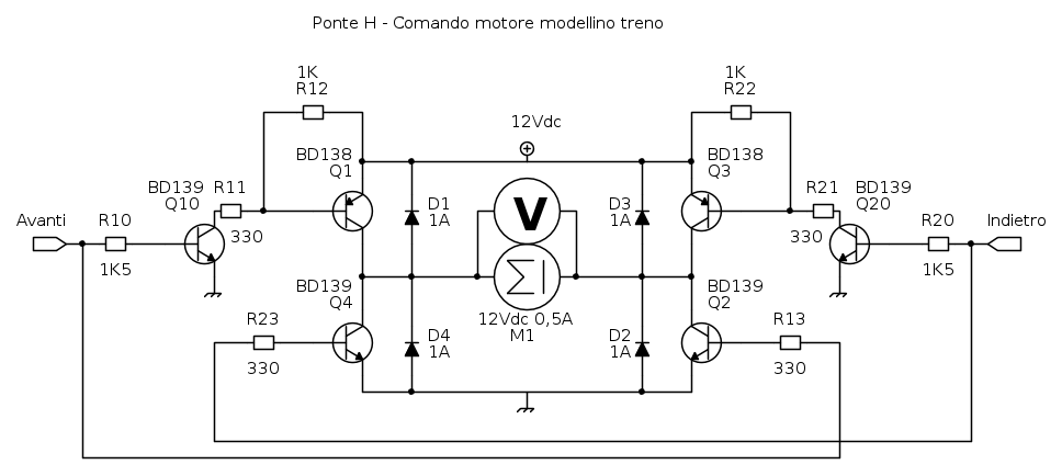

simo85 ha scritto:Dove hai misurato i 3 V di cui parli?
Come vedi da disegno in parallelo al motore.
Inoltremi correggo sono 4V, ho sbagliato a digitare. Scusate! #-o

[6] Re: Ponte H - Comando modellino treno
Messaggioda Foto Utentesimo85 » 26 dic 2013, 16:35
In quel circuito è bene che tutti i transistori siano saturi e nei calcoli devi anche considerare la tensione v_\text{CE(Sat)} degli NPN che accendono i PNP.
Un' altra cosa: quando calcoli la corrente di base minima, fai che moltiplicarla sempre di un fattore \approx 2, o dimezza la resistenza massima calcolata.

[7] Re: Ponte H - Comando modellino treno
Messaggioda Foto Utentesimo85 » 26 dic 2013, 16:42
Dimenticavo: quanto vale la corrente di assorbimento del motore quando misuri 4 V?
Puoi riportare tutte le misure di tensioni e correnti?

[8] Re: Ponte H - Comando modellino treno
Messaggioda Foto Utentebau16 » 26 dic 2013, 16:47
simo85 ha scritto:In quel circuito è bene che tutti i transistori siano saturi e nei calcoli devi anche considerare la tensione v_\text{CE(Sat)} degli NPN che accendono i PNP..
Quindi il mio errore è questo, non considero la Vce... provo a capire bene il discorso e vedo se riesco a risolvere.
simo85 ha scritto:Un' altra cosa: quando calcoli la corrente di base minima, fai che moltiplicarla sempre di un fattore \approx 2, o dimezza la resistenza massima calcolata.
Ok chiaro per essere sicuri conto di avere un Ic = 1A (2 volte la necessaria) oppure semplicemente dimezzo il risultato quindi avendo in questo caso 160 \Omega ovvero una resistenza commerciale di 150 \Omega per le basi. :ok:
simo85 ha scritto:Dimenticavo: quanto vale la corrente di assorbimento del motore quando misuri 4 V?
Si appena misurato:
Tensione: 3,9V
Corrente: 0,24A (un picco di 0,35A alla partenza) Qui sicuramente non ci siamo per niente...

[9] Re: Ponte H - Comando modellino treno
Messaggioda Foto Utentesimo85 » 26 dic 2013, 16:59
bau16 ha scritto:Ok chiaro per essere sicuri conto di avere un Ic = 1A (2 volte la necessaria)
No. La corrente di Collettore I_\text{C} la decidi tu e quella rimane. In questo caso è la corrente di assorbimento del motore.
Io mi riferivo alla corrente di Base I_\text{B}. Il motivo per cui ti ho dato questo suggerimento è che il guadagno h_\text{FE} (o \beta..) non è un valore affidabile, per cui a volte è bene pompare corrente di base e rassicurarsi di saturare bene il transistore, facendo in modo che la I_\text{C} non dipenda più da I_\text{B}.
Ovviamente bisogna sempre tenere in conto anche le dissipazioni di potenza del transistore.
