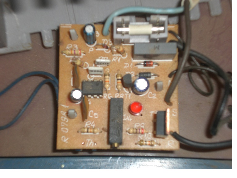

Salve,le cose piu strane,mi capitano a me per mano.
Mi han portato una covatrice,quella per covare le uova di gallina ecc.
In parole povere si accende,il led,la ventola ecc,ma non si riscalda la resistenza.
Dove posso agire??

[4] Re: Covatrice uova
Messaggioda Foto Utentefabio1011 » 14 feb 2014, 12:56
Paolino ha scritto:O anche il sistema di controllo..
Ecco due foto..dimmi un po.. Grazie

[5] Re: Covatrice uova
Messaggioda Foto UtentePaolino » 14 feb 2014, 13:04
Quel componente in TO220, cos'è? Un TRIAC? Come suggerisce Foto Utenteg.schgor, un controllo all'elemento che da potenza potrebbe essere un buon inizio.

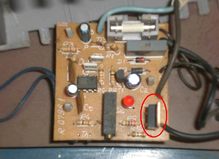

[6] Re: Covatrice uova
Messaggioda Foto Utentefabio1011 » 14 feb 2014, 13:09
Paolino ha scritto:Quel componente in TO220...
Per gentilezza me lo indichi con un cercio,il componente in TO220, che non riesco a vederlo?? Grazie

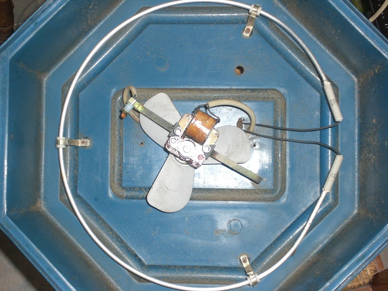

[7] Re: Covatrice uova
Messaggioda Foto UtentePietroBaima » 14 feb 2014, 13:12
La resistenza è ok?
Hai provato a misurarla col tester? (prima stacca almeno un terminale)

Messaggioda Foto UtentePaolino » 14 feb 2014, 13:14
È questo:
PietroBaima ha scritto:(prima stacca almeno un terminale)
Ed anche l'alimentazione elettrica :ok:

[9] Re: Covatrice uova
Messaggioda Foto Utentefabio1011 » 14 feb 2014, 13:31
Ho staccato un morsetto dalla scheda,misuro la reistenza,ma la lancetta si muove di 2 soli millimetri in scala,e poi ritorna al suo posto

[10] Re: Covatrice uova
Messaggioda Foto Utentefabio1011 » 14 feb 2014, 13:32
Paolino ha scritto:È questo:...
