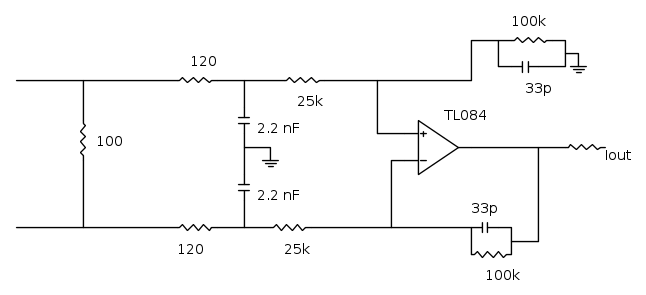

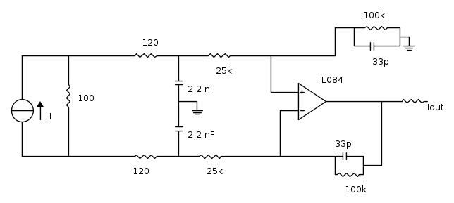

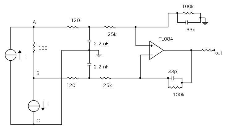

Salve a tutti. Devo fare i diagrammi di bode per questo opamp. L'ingresso sono 100 A e l'uscita 20 mA.
Qualcuno mi da qualche consiglio su come procedere? Ho provato a ricreare il circuito in ltspice mettendo un generatore di corrente in ingresso. Sembra funzionare correttamente a parte il fatto che non c'è corrente in uscita!

ok,ok. Lo schema è corretto. Il dato 100 A sullo schema che mi hanno dato deve essere riferito a qualcos'altro. Ma alla fine per fare un diagramma di bode non mi serve nemmeno saperlo. Potrei mettere un generatore qualunque e far variare la frequenza e vedere la banda come si comporta o no?

ok, mi potresti spiegare qual è il modo corretto di procedere in questa situazione, ovvero senza sapere esattamente il dato di ingresso e invece se lo conoscessi?

io, se fossi in te, come prima cosa, ma proprio come prima prima cosa, mi calcolerei la funzione di trasferimento di quel circuito, a mano ...

ok, per la funzione di trasferimento devo esprimere Vin e Vout. Vout non ce problema ma per Vin non capisco che tipo di collegamento sia stato fatto. In sostanza non riesco a ricondurlo a un circuito canonico

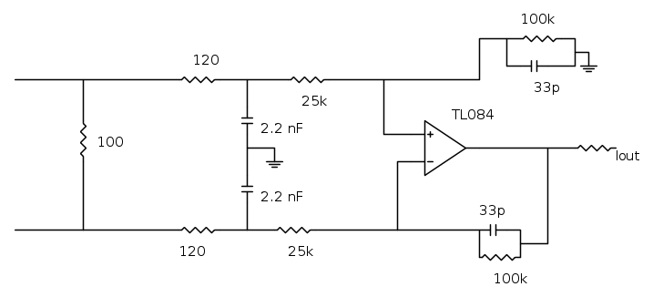

Il circuito è questo:

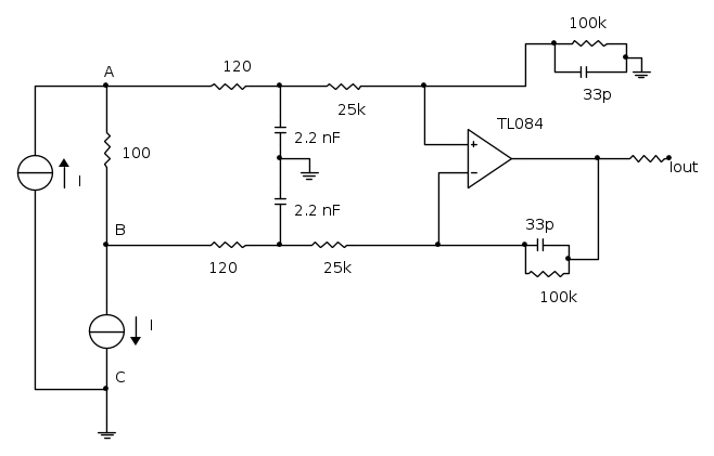

Se lo trasformi così:
Il circuito è sempre quello di prima, perché nel nodo A entra sempre una corrente I, nel nodo B esce sempre una corrente I e nel nodo C iniettiamo e togliamo la stessa corrente I, per cui non cambia nulla nemmeno per lui.

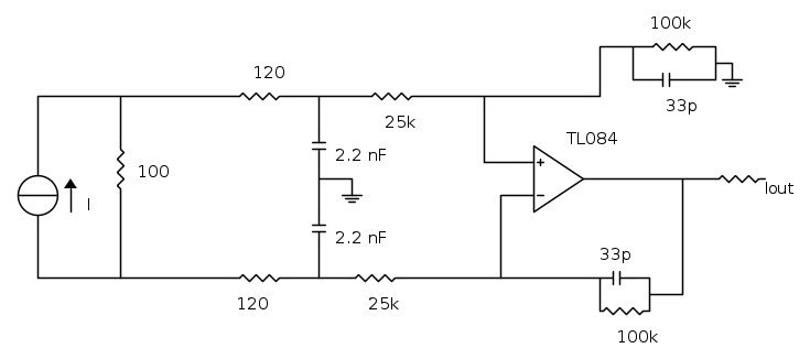

Ma il nodo C è il nodo di riferimento, per cui disegno il circuito così:
e applico la sovrapposizione degli effetti accendendo un generatore di corrente per volta.
