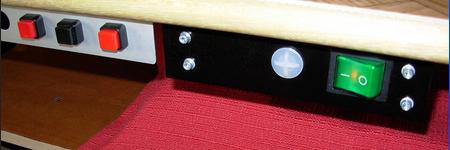

Ciao,
nella ciabatta "generale" ho collegato: PC, monitor video, altoparlanti amplificati, stampante, etc.. un po di roba insomma.. Volevo chiedervi se vale la pena mettere un fusibile proprio sulla ciabatta generale per proteggere meglio da eventuali sbalzi o cortocircuiti... se si può fare da quanti ampere ci vorrebbe? Ne basta uno T o è meglio gli F ? (il fusibile di norma si mette sul polo positivo giusto?).
A questa ciabatta ho collegato un bipolare luminoso, che ho messo sotto la scrivania per comodità di accensione. Ora, oggi ho dovuto sostituire l'interruttore perché si è rotta la plastica e rimaneva difettoso e pericoloso nell'accendersi e spegnersi. Smontando il tutto ho notato che i fili di rame si sono "ossidati"... Avevo letto da qualche parte, che in circuiti elettrici fatti bene viene inserito un componetene elettronico che evita questo processo in quanto il passaggio degli elettroni tende e logorare o far "bruciare" il rame. Potreste spiegarmi meglio questo discorso ? Grazie

Cable ha scritto:Volevo chiedervi se vale la pena mettere un fusibile proprio sulla ciabatta generale per proteggere meglio da eventuali sbalzi o cortocircuiti
Un fusibile generalmente non protegge da sovratensioni impulsive e comunque non è detto che il suo intervento salvaguardi eventuali danni a valle.
Per i cortocircuiti sì, il fusibile protegge, però è anche vero che la presa in cui colleghi la tua multipresa sarà già adeguatamente protetta dagli interruttori del quadro (il condizionale è d'obbligo, solo tuo puoi saperlo).
Cable ha scritto:il fusibile di norma si mette sul polo positivo giusto?
Sì, ma in alternata non c' è un positivo e un negativo.
Cable ha scritto: questa ciabatta ho collegato un bipolare luminoso, che ho messo sotto la scrivania per comodità di accensione. Ora, oggi ho dovuto sostituire l'interruttore perché si è rotta la plastica e rimaneva difettoso e pericoloso nell'accendersi e spegnersi
Non ho capito dove hai messo il bipolare, ma sonsiglio di modificare in maniera casereccia e magari improvvisata multiprese e/o altri componenti costruiti con determinate specifiche.
Io ti consiglierei piuttosto, economia permettendo, di acquistare una buona multipresa, già dotata di proprio interruttore bipolare di comando. Considera che un buon prodotto costa mediamente più di 20 €.
Cable ha scritto:Avevo letto da qualche parte, che in circuiti elettrici fatti bene viene inserito un componetene elettronico che evita questo processo in quanto il passaggio degli elettroni tende e logorare o far "bruciare" il rame
Puoi collegare opportunamente dei diodi, ma così facendo oltre a non "logorare il circuito per via del passaggio di elettroni" (cosa che mi giunge nuova) non ne consenti nemmeno il desiderato funzionamento
A parte gli scherzi, non ho capito cosa tu volessi dire in quest'ultimo passaggio.

Ciao,
grazie per i consigli, provo a spiegarmi meglio... Allora, siccome ho nascosto tutti i cavi di collegamento la ciabatta l'ho messa dietro la scrivania, ed è una ciabatta multi-presa normale senza sistema di protezione. Io ho semplicemente messo un interruttore bipolare luminoso per accendere e spegnere la "corrente generale" di questa ciabatta e ho posizionato l'interruttore, sotto la scrivania in modo da essere comodo nell'accendere e spegnere il tutto.
Per quanto riguarda l'ossidazione posto un'immagine del circuito di alimentazione del Roland Jd 800 così forse riuscite a capire meglio quello che intendo dire il componente è quello cerchiato in rosso :

Beh, quello è un MOV (metal oxide varistor) e serve a clippare ovvero limitare eventuali sovratensioni ai suoi capi. L'ossidazione elettrolitica è un altro fenomeno che interessa principalmente i circuiti in continua.
Se disponi di un MOV idoneo esso va connesso in parallelo ai due fili di potenza (neutro e fase) DOPO l'eventuale fusibile di protezione e interruttore. Bene anzi benissimo metterlo se sai cosa stai facendo, occorre scegliere tensione di innesco ed energia max tollerabile. Ne esistono tipi recentemente introdotti sul mercato (Littelfuse) a tre terminali che dispongono di fusibile integrato ultrarapido ed indicazione di fault esterna.
Il mio pensiero ? Vale più di ogni altra cosa cio' gia detto da
attilio, compra una ciabatta gia fatta ed omologata e vivi tranquillo.
