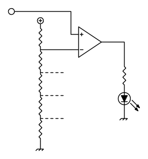

ciao ragazzi, vi spiego cosa mi passa per la testa... la mia cara auto (una panda) sulla valvola a farfalla ha un potenziometro e i valori da lui restituiti sono 0 volt a farfalla completamente chiusa, e 5 volt a farfalla completamente aperta... quindi vi volevo chiedere: potrei costruire un circuito con un led bar in modo che a seconda di quanto schiacci l acceleratore si illuminano in progressione i vari led della led bar? e possibile? e se si cosa dovrei usare? avevo trovato uno schema in internet una volta ma non lo riesco piu a trovare... da notare che questo circuitino non deve sparare corrente in ingresso perché altrimenti rischio malfunzionamenti della centralina del motore visto che si troverebbe valori sballati non generati dal potenziometro...

Qualcosa del genere?
in pratica con un partitore multiplo individui le varie soglie. Con dei comparatori stabilisci quando il segnale di ingresso supera o meno la i-esima soglia... e in tal caso accende il LED.

Il 7805 servirebbe solo per il mio schema (che poi ho notato che è alla base anche dell'altro integrato)
comunque per il 3914 devi controllare bene il datasheet
http://www.ti.com/lit/ds/symlink/lm3914.pdf
ma dalla figura a pag 2 (che sembra quello che ti serve) noto che V+ deve essere tra 7V e 18V, mi sembra di intuire che sarebbe anche evitabile il regolatore, e potresti direttamente alimentarlo a 12V

ok, ho visto anche io quella figura e in effetti e proprio quello che voglio io... ma eventualmente per una regolazione migliore e che non sia sbalzi di tensione e quindi anche di consegueza di visualizzazione della fattispecie: ho la tensione dell impianto a 13 volt e mi segna 2 barre la led bar, e invece ad accelleratore premuto uguale ma con 14,4 volt mi segni 3 barre sarebbe meglio metterci uno stabilizzatore?
inoltre poi come regolo il circuito in modo che riesca ad arrivare a fondoscala e a pedale completamente alzato non si accenda nessun led?

marcobiondo ha scritto:per una regolazione migliore...
ma hai provato e vedi quel comportamento, o lo supponi?
Lo chiedo perche' sembra che V+ non sia legato alla sensibilità della misura, come se ci fosse un regolatore interno.
Comunque a mettere il regolatore si fa' presto se noti quel difetto.
marcobiondo ha scritto:come regolo il circuito
si dovrebbe fare con R1 e R2 (sempre la stessa figura)
A pagina 8 ne trovi la spiegazione... e se vuoi puoi anche inventarti delle configurazioni alternative
