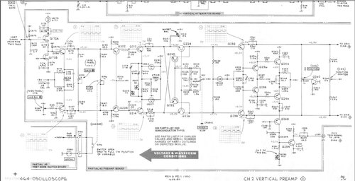

Salve a tutti...ho un problemino con l'oscilloscopio TEKTRONIX 464...non so se sia normale, ma tra il potenziometro var del numero CH1 e var del CH2,c'è differenza di comportamento...allego video per far capire meglio il problema...https://www.youtube.com/watch?v=GM5PJz8izrc...
come potrei risolvere?
allego anche scheda del pream verticale ch2...il potenziometro interessato è siglato " R196 da 1k (var)"
EDIT Il potenziometro funziona...ho misurato il valore...è uguale a quello del ch1
Ultima modifica di Foto Utentecarlomusumeci il 15 apr 2015, 22:00, modificato 2 volte in totale.

Teoricamente non si dovrebbe neanche muovere la traccia!
Forse è da tarare R184 ma aspettiamo una voce più autorevole della mia.

quindi quale si comporta in maniera sbagliata? il CH1 o CH2
CH1: si muove ampiamente ruotando il pomello var
CH2: si muove di pochissimo ruotando il pomello var

Le tracce non si devono muovere affatto, ci sono dei trimmer di taratura chiamati var BAL.
Nel caso del canale due è R184.

Messaggioda Foto Utentecarlomusumeci » 15 apr 2015, 22:05
Ma scusami,se non si devono muovere affatto,a cosa serve il pomello var? non è appunto per calibrare questo pomello?

Il pomello var è un ulteriore attenuatore del segnale in ingresso oltre al Vdiv.

Messaggioda Foto Utentecarlomusumeci » 15 apr 2015, 22:10
Capisco...Quale canale dovrei correggere quindi?

Messaggioda Foto Utenteabusivo » 15 apr 2015, 22:12
Tutti e due, uno in una maniera più marcata, ma tu non toccare niente!
Aspetta una voce più autorevole della mia.
Comunque lo schema postato è quello del canale che funziona meglio!
