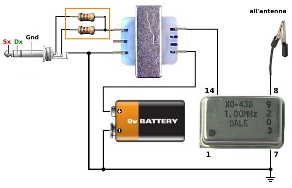

stò provando a "montare" un Mini TX in modulazione d'ampiezza…
usando anche un quarzo a 1Mhz (invio l'immagine)…
non ho mai trattato quarzi…volevo sapere se bisogna usare accortezze…tipo tempo di contatto con il saldatore…attenzione a sollecitazioni troppo forti…(mi è cascato dal tavolo su un pavimento di legno)…
e se scaricare a terra su chassis dal piedino 7 è una buona idea…

Hai ragione scusa…non sono molto pratico di fidocadj…ci stò lavorando…pensavo che postando il circuitino così com'è…sarebbe stata la stessa cosa…comunque un segnale BF prelevato da un mp3 per esempio (modulante) viene applicato all'ingresso sul primario del trasfomatorino…
l'alimentazione dell'oscillatore non è a 9V, ma a causa dell'inserimento in serie del secondario del trasformatore essa varierà (in più e in meno) attorno al valore dei 9 V in funzione del segnale di BF,sull'uscita dell'oscillatore che manterrà inalterata la frequenza di lavoro di 1Mhz avrà un'ampiezza che varierà in funzione di cosa viene mandato in ingresso …per sommi capi…Modulazione Ampiezza…le due resistenze invece fungono da miscelatore passivo in quanto il tx viene modulato da un solo segnale audio…

Il modulo oscillatore che vuoi usare richiede una alimentazione a 5V, usarlo in quel modo non mi pare una buona idea. Da dove arriva quello schema?
Non mi sembra che l'autore abbia costruito il circuito, c'e` quel "contina..." che lascia le cose in sospeso. Avra` visto che non funziona o che il modulo oscillatore si danneggia?
Il data sheet dell'oscillatore dice che l'alimentazione deve essere a 5V +/-0.5V, non mi fiderei a salire a 9V e oltre. Nell'oscillatore c'e` un circuito in HCMOS, a 9V potrebbe guastarsi.
Inoltre l'autore fa vedere che dall'oscillatore esce una tensione sinusoidale. Questo non e` vero, il segnale generato e` un'onda quadra.

quindi mettiamo sia stato fortunato e che il quarzo sia ancora integro dopo che l'ho alimentato a 9 volt per diversi minuti…(ecco perché scaldava di brutto pensavo ad un corto così ho controllato e ricontrollato la disposizione dei componenti e le saldature dando per scontato che la fonte abbia fatto le prove del caso)…alimentandolo al max a +5V dovrebbe funzionare lo stesso…giusto ?
Se e` sopravvissuto si`
. Prova con una radio a onde medie se lo senti alla frequenza di 1MHz.
già provato in precedenza …quando lo alimentavo a 9V… ma nulla da rilevare…
lo proverò alimentandolo a 5V e ad affiancargli l'amplificatorino come da progetto…tanto ormai…

Sono tutti piu` o meno uguali, lavorano a 5V. Se non sentivi nulla in onde medie, e il quarzo ha una frequenza da "onde medie", e` probabile che sia morto
Sei incappato in un altro dei tanti che scrivono di elettronica senza conoscerla. Nota che anche a 5V non e` detto che riesca a modularne l'ampiezza perche' potrebbe spegnersi o danneggiarsi.
