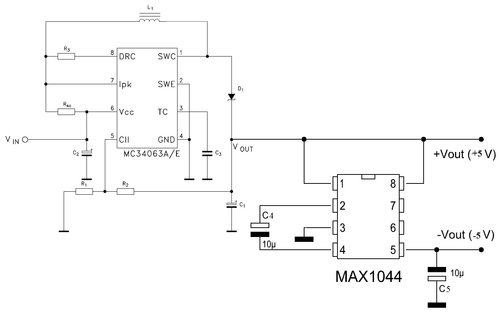

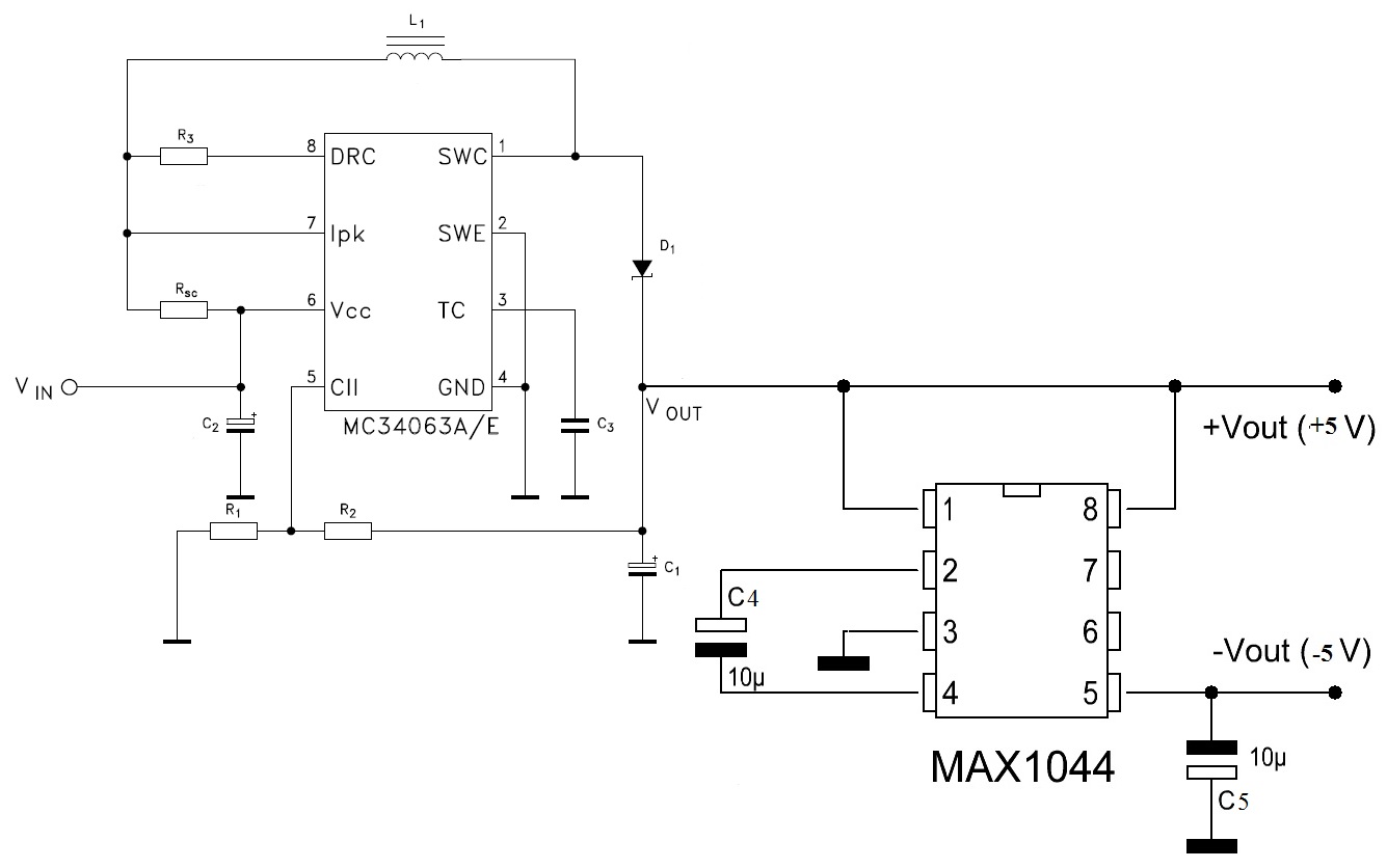

Ciao a tutti... avrei bisogno di un alimentazione duale ma possiedo solo batterie per l'alimentazione. Più precisamente ho batterie da 3.6V ma devo alimentare un paio di operazionali che funzionano rispettivamente a -5V e +5V avevo intenzione di utilizzare un regolatore di tensione LM317. Ma oltre a non sapere se sto facendo la cosa giusta non capisco come dimensionare resistenze e condensatori...
Potresti utilizzare 4 batterie in serie e mettere il comune al centro, ma la cosa non mi piace.
In alternativa puoi usare una sola batteria e questi due circuitini:
Step-up per elevare la tensione a 5V
Voltage-inverter per invertire la tensione.
Nelle pagine linkate trovi anche il calcolatore per dimensionare i componenti.

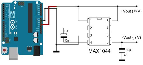

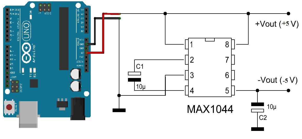

posta10100 ho trovato un altro integrato il MAX1044. visto che sto facendo un progetto con arduino che ha a disposizione il +5V, invece fare lo step up dalla batteria tampone avevo intenzione di bypassare la fase di step e prendere il 5V direttamente dalla scheda e trasformarlo con il MAX1044. Ho allegato uno schema di quello che avrei intenzione di fare. è un idea fattibile o faccio qualche danno???
Ma quello tira fuori pochi uA!
Io ti ho linkato un oggetto serio, che può essere alimentato con due pile stilo e che ti permette di ottenere tutte le tensioni che vuoi con una degna corrente.
Non l'ho mai provato ma ne ho provati altri, e questi convertitori sono veramente belli.
TardoFreak
73,9k 8 12 13 - -EY Legend-
- Messaggi: 15754
Dal punto di vista dell' operazionale va bene, però in uscita potrai avere una componente realmente negativa rispetto a GND.
In parole povere se connetti l'uscita dell' operazionale all'adc dell' arduino la parte negativa del segnale non verrà letta, anzi sarà fuori specifica per l'ingresso del micro.
Nota: Il MAX1044 potrebbe fornire tranqullamente una ventina di mA negativi, più che sufficienti a molte applicazioni.
