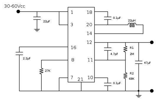

Sto cercando un modo per alimentare un carico da max 0,5A ad una tensione fissa di 24 V, avendo in ingresso una tensione continua variabile tra 30 e 60V. Qualcuno conosce soluzioni commerciali o auto costruite ? Non e' possibile far uso di ventole.

Quello che ti servirebbe è uno step-down, ce ne sono molti sul mercato ma bisogna trovare quello giusto per il tuo range di tensioni
Io ho trovato l'LT6831 della Linear, per il datasheet:
http://cds.linear.com/docs/en/datasheet/8631f.pdf
Ho anche buttato giù uno schemino, basandomi sull'applicazione tipica riportata nel ds
Occhio ai valori delle resistenze del partitore R1-R2; nel ds (pagina 13) c'è la formuletta per calcolarne i valori; quelli che ho messo li ho ricavati per una tensione di 24 V ma le tolleranze devono essere all 1%; controlla anche tu che i conti tornino; in caso si potrebbe pensare di interporre un trimmer da 100K per una regolazione fine
La corrente massima in uscita è 1A

[6] Re: Riduttore di tensione continua da 30-60V a 24 V
Messaggioda Foto Utentelrinetti » 19 mag 2016, 16:30
Grazie Alev,
per applicazioni fino a 72V dice la Linear,
molto interessante.

Messaggioda Foto UtenteFedericoSibona » 19 mag 2016, 18:13
alev ha scritto: Io ho trovato l'LT6831 della Linear
Ehm.. qualcuno l'LT8631 lo aveva già trovato (link nel messaggio #3) :-) ;-)
