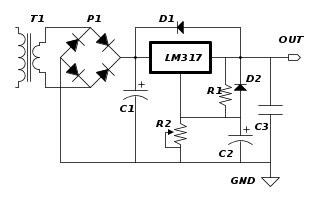

Lo schema di massima da applicare per LM317 e' il seguente:
Per il dimensionamento dei componenti puoi vedere qui.
Se il circuito che hai montato non funziona come dovrebbe, e' possibile un errore nel cablaggio e/o il mal funzionamento dei regolatori.
Sarebbe opportuno ci facessi vedere (foto chiare fronte e retro) come lo hai montato.

Messaggioda Foto UtenteBrunoValente » 2 ago 2016, 9:51
Ciao Foto Utentesakuragi,
Potrebbe dipendere dai due diodi D1 e D2 dello schema di Foto Utentemarco438, che evidentemente nel tuo cablaggio mancano: se in uscita hai messo il condensatore elettrolitico e se manca soprattutto D1 può succedere che il regolatore si danneggi allo spegnimento e quindi si spiegherebbe quello che ti capita.

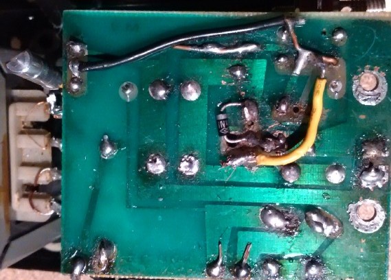

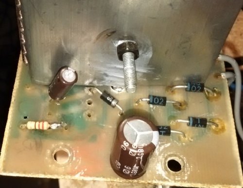

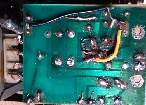

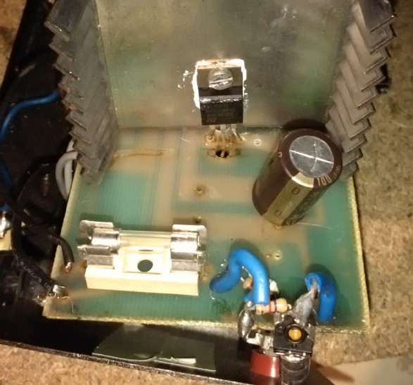

Messaggioda Foto Utentesakuragi » 2 ago 2016, 21:57
non spaventatevi, non sono proprio un saldatore provetto :mrgreen: e qualche pista si è staccata.
manca il condensatore da 2200uF, che ho tolto per provare senza, ed era subito dopo i 4 diodi rettificatori.
il piedino di uscita è saldato assieme all'aletta di raffreddamento e il diodo (d1) di protezione (quello saldato sotto).
accanto al fusibile, c'è il trimmer, che non avendo uno da 4.7k, ho messo uno da 10k parallelato da una resistenza da 4.7k e in serie una da 300ohm circa (avevo calcolato da 2.7V a circa 20V).

[7] Re: alimentatore guasto
Messaggioda Foto UtenteGuidoB » 2 ago 2016, 23:22
Potrebbe anche essere il trasformatore, che allo spegnimento genera un picco di extratensione sul secondario che danneggia il regolatore.
Io ne ho uno che generava questo picco. La cura è stata mettere in parallelo al primario un condensatore poliestere in serie a una resistenza di basso valore. Se non ricordo male, 100 nF 250 Vac in serie a 100 ohm.
