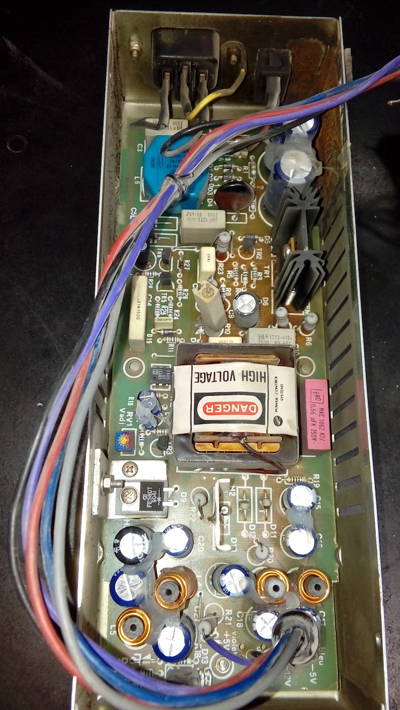

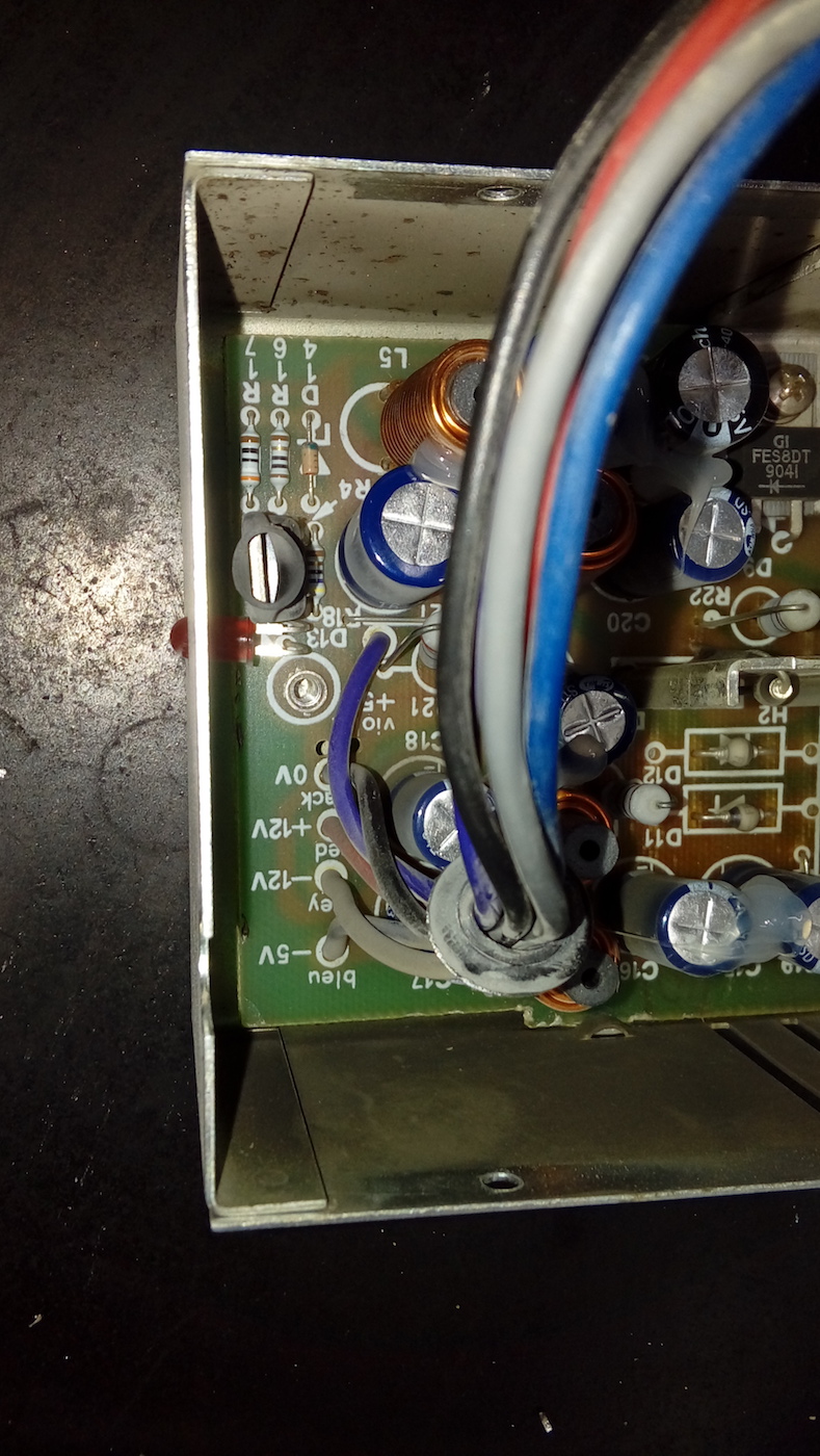

Buonasera a tutti,
cosa indicano i valori +5V -5V, +12V -12V, 0 che leggo sulla scheda di un alimentatore di una sorta di PC degli anni '90.
Credo di capire (ma probabilmente sbaglio) che tra 0 e +5V trovo una tensione di 5V, così come tra 0 e +12V troverei una tensione di 12V;
ma i valori negativi (-5V e -12V) che cosa indicano?
In allegato foto dell'interno dell'alimentatore.
Grazie a tutti

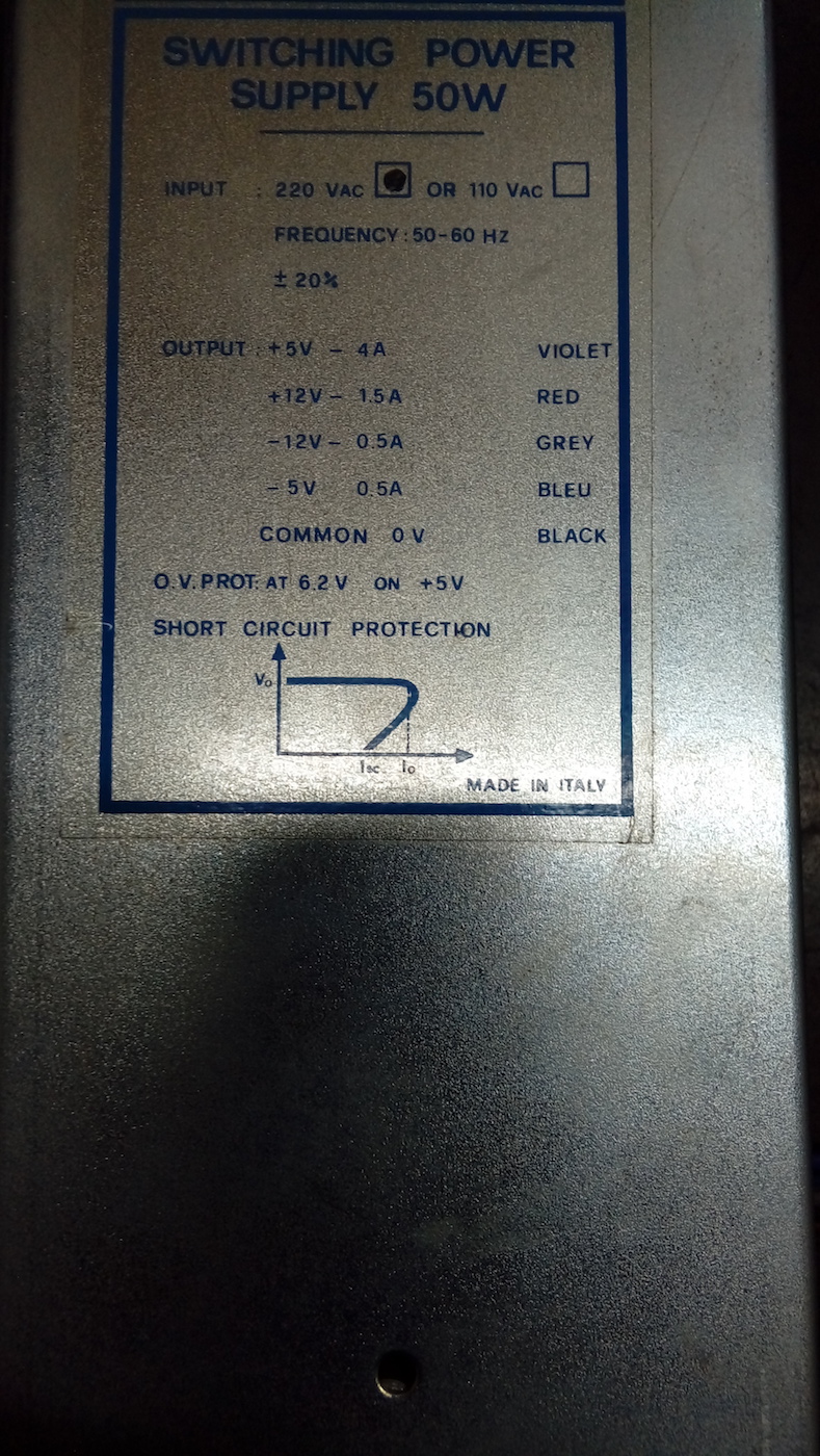

Cosa c'è scritto sulla targhetta dell'alimentatore?

Messaggioda Foto UtenteLeChuck » 31 ago 2016, 20:23
Ecco la foto dell'etichetta sulla scocca dell'alimentatore.
Son quei valori negativi di tensione che non capisco.

Che sono valori negativi. Ovviamente riferiti alla massa. Pensa ad un alimentatore duale.

Poiché questo alimentatore è andato in fumo appena collegato, dopo anni e anni che non veniva usato, dovrei sostituirlo.
Dovrei pertanto orientarmi su qualche alimentatore per PC "d'epoca"?? :)
Qualora fosse difficile trovarlo (ho già fatto delle ricerche con esito negativo), quale grado di difficoltà, se fattibile, prevederebbe la soluzione di costruirlo?
Oppure, si potrebbe pensare di ripristinare questo??
Foto UtenteLeChuck
20 3
Messaggi: 58
Iscritto il: 5 mar 2015, 12:07

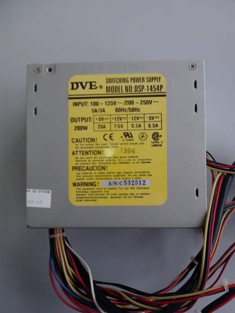

E' un vecchio computer della hp del 1991 personalizzato.
Potrebbe andar bene questo??
la differenza è negli Ampere erogati sulla linea +5V e +12V; però questo valore indicato è riferito agli ampere massimi giusto?
Foto UtenteLeChuck
