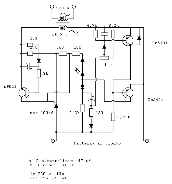

premetto che non sono uno studente, magari lo fossi
mi sto incaponendo su questo oggetto che non funziona, e che cerco di capirne il funzionamento
è un caricabatterie 12v 13w da 350mA
serve per caricare batterie al piombo da 3A circa
spero di aver scritto bene il disegno
le critiche sono ben accette
vorrei testare i vari punti del circuito per capire dove si trova il guasto e per capire come trovarlo
abbiamo un transistor npn (s9013)
due transistor pnp (2n5401)
un scr ( mcr 100-6)
quello che mi sembra strano è che un'uscita dal trasformatore alternata vada direttamente al positivo dell'uscita
ringrazio anticipatamente
fausto

[3] Re: Caricabatterie al Pb, che non funziona.
Messaggioda Foto Utentefausto61 » 4 ott 2016, 20:37
il trasformatore funziona ?
si -> prosegui, no butta tutto
sì io no buttare
si (2) -> almeno 13 V in uscita ? -> possibilità di caricare ugualmente le batterie con lui e un diodo e poco altro, no butta tutto
sì 14,5v io no buttare
il led si accende ?
no io no buttare
con quei segni sembra che la scheda abbia visto tempi migliori, è stata in Vietnam ? :mrgreen:
i segni li ho fatti io per evitare collegamenti casuali di saldatura, io no buttare
la scelta migliore è comunque: butta tutto
io no buttare tutto perché no imparo a controllare circuito
ora che ci siamo divertiti
come posso iniziare a controllare una parte del circuito usando la legge di ohm o altro.

[4] Re: Caricabatterie al Pb, che non funziona.
Messaggioda Foto Utenteibra » 4 ott 2016, 20:42
Quel circuito dovrebbe caricare la batteria ad impulsi. L'hai verificato questo aspetto?

[5] Re: Caricabatterie al Pb, che non funziona.
Messaggioda Foto Utentefausto61 » 4 ott 2016, 20:51
non l'ho controllato perché non so come fare
ho a disposizione un multimetro, mi manca l'oscilloscopio

[6] Re: Caricabatterie al Pb, che non funziona.
Messaggioda Foto Utenteibra » 4 ott 2016, 20:54
E' proprio quello che ti manca l'unico che ti può dare le risposte che cerchi.
Peccato!
Le due resistenze da 1.8Ω sono ancora buone?

[7] Re: Caricabatterie al Pb, che non funziona.
Messaggioda Foto Utentefausto61 » 4 ott 2016, 21:00
sembra di sì
le ho misurate sulla scheda
altrimenti posso alimentare il circuito e misurarle in uscita se mi dici cosa dovrebbero dare
V= I * R
ma mi manca I

[8] Re: Caricabatterie al Pb, che non funziona.
Messaggioda Foto Utenteibra » 4 ott 2016, 21:04
[-X
devi staccarle (un reoforo per ciascuna puoi lasciarlo saldato sulla scheda) ma con gli altri due dissaldati puoi misurarle singolarmente ;-)
Il diodo SCR è in corto? Quello sì devi staccarlo completamene dalla scheda.
Il trasformatore: quanti volt AC ti dà a vuoto?

[9] Re: Caricabatterie al Pb, che non funziona.
Messaggioda Foto Utentefausto61 » 4 ott 2016, 21:08
prove interessanti
mi occore più tempo
domani provo a dissaldare un capo delle resistenze
ti posto il volt in uscita dal trafo
e provo il test del scr dissaldato
http://www.electroyou.it/mir/wiki/scr-t ... multimetro
per il momento ti ringrazio =D> O_/
