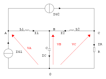

Dato questo circuito con R=1,L_{1}=L_{2}=1,C=1,IG_{1}=IG_{2}=Nsin(t)
Uso il metodo dei nodi, prendendo come nodo di vincolo quello in basso e scrivo la matrice associata
\begin{bmatrix} \frac{1}{z_{L1}} & -\frac{1}{z_{L1}} &0 \\ -\frac{1}{z_{L1}}& \frac{1}{z_{L1}}+\frac{1}{z_{L2}}+\frac{1}{z_{C1}}& -\frac{1}{z_{L2}}\\ 0& -\frac{1}{z_{L2}} & \frac{1}{z_{L2}}+\frac{1}{z_{R}}\\ \end{bmatrix}\begin{bmatrix} VA\\ VB\\ VC \end{bmatrix}=\begin{bmatrix} IG_{1}-IG_{2}\\ 0\\ IG_{2} \end{bmatrix}
Però non so se sia giusta dato che il risultato non mi torna...

[2] Re: Circuito in regime sinusoidale
Messaggioda Foto Utenterugweri » 10 dic 2016, 19:30
Non ho tempo di rifare i calcoli, ma guardando velocemente la matrice mi sovviene un dubbio: come hai calcolato le impedenze?
Ricorda sempre che C \rightarrow \frac{1}{sC} e L \rightarrow sL... come detto, non ho tempo per rifare i calcoli, ma ad un rapido sguardo mi sembra che tu abbia calcolato l'impedenza del condensatore come se fosse un induttore.

[3] Re: Circuito in regime sinusoidale
Messaggioda Foto UtenteFab996 » 10 dic 2016, 19:34
rugweri ha scritto:Non ho tempo di rifare i calcoli, ma guardando velocemente la matrice mi sovviene un dubbio: come hai calcolato le impedenze?
Per z_{L1}=z_{L2}=j,z_{c}=-j, sapendo che \omega=1

[4] Re: Circuito in regime sinusoidale
Messaggioda Foto UtenteMarkyMark » 10 dic 2016, 19:50
A me la matrice sembra giusta :-)
Quale risultato non ti torna?
Devi calcolare le tensioni nodali?

[5] Re: Circuito in regime sinusoidale
Messaggioda Foto UtenteFab996 » 10 dic 2016, 20:01
MarkyMark ha scritto:A me la matrice sembra giusta :-)
perché una volta risolta la matrice mi viene VA=VB=\frac{N}{j}, mentre il risultato dovrebbe essere 0

[6] Re: Circuito in regime sinusoidale
Messaggioda Foto UtenteMarkyMark » 10 dic 2016, 20:21
Risolvendo il sistema anche io ottengo V_A = \frac{N}{j} V= V_B e V_C = 0 V.
Si può verificare il risultato risolvendo il circuito in qualche altro modo:
Nota che in L_1 non scorre corrente, I_{G1} = I_{G2}, quindi V_A = V_B.
L_2 e C sono in serie e la corrente I_{G1} si ripartisce tra questa serie e la resistenza R.
La resistenza serie vale
Z_C + Z_{L2} = -j \Omega +j \Omega = 0 \Omega
Questo è un percorso a resistenza nulla e la corrente scorre tutta in questo ramo, la resistenza R non è attraversata da corrente quindi V_C = R \times 0 = 0V
V_B = V_A = Z_C \times I_{G2} = -j \times N V= \frac{N}{j} V
stesso risultato che hai trovato tu!
Controlla di aver disegnato il circuito correttamente e di aver copiato i valori dei componenti giusti :-)

[7] Re: Circuito in regime sinusoidale
Messaggioda Foto Utentenunziato » 10 dic 2016, 20:45
Con riferimento alla seguente figura seguente
si dovrebbe avere :
\begin{bmatrix}
 Y_1& -Y_1 &0 \\
-Y_1 & Y_A &Y_2 \\
0 &-Y_2  &Y_B
\end{bmatrix}\cdot \begin{bmatrix}
V_A\\V_B
\\V_C
\end{bmatrix} =\begin{bmatrix}
I_{G1}-I_{G2}\\0
\\I_{G2}
\end{bmatrix}
con Y_1=\frac{1}{Z_1}, Y_2=\frac{1}{Z_2},
Y_A=\frac{1}{Z_1}+\frac{1}{Z_2}+\frac{1}{Z_C}
Y_B=\frac{1}{Z_2}+\frac{1}{Z_R}
e risolvendo ottengo : V_A=V_B=-jN; V_C=0
e ovviamente con Z_1=Z_2=j  \Omega ; Z_C=-j  \Omega; Z_R=1  \Omega.
Il che mi sembra in accordo con i tuoi risultati :-)

[8] Re: Circuito in regime sinusoidale
Messaggioda Foto Utenterugweri » 11 dic 2016, 1:10
La stanchezza mi farà straparlare, ma... il fasore della corrente non dovrebbe essere -jN?
