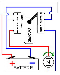

Questo fa in modo che a fine corsa (del servo) il senso di rotazione venga automaticamente invertito

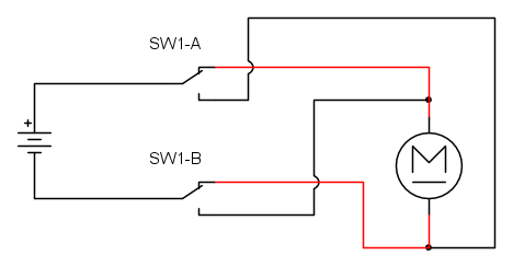

Messaggioda Foto UtentePaolino » 30 mag 2017, 9:33
Se la rotazione deve essere controllata anche in termini di velocità angolare delle ruote si rende necessario un ponte ad H.
In generale, l'inversione è ottenibile con la commutazione di due contatti, ad esempio come in figura, dove SW1-A e SW1-B sono i contatti di uno stesso deviatore, comandati simultaneamente. Potrebbero essere i contatti di un relè, ad esempio.
Quando i contatti sono connessi al motore come in figura, le connessioni tra batteria e motore sono indicate dai fili rossi; a seguito di una commutazione, l'alimentazione da batteria a motore segue i fili neri.
Ciao.
Paolo.
