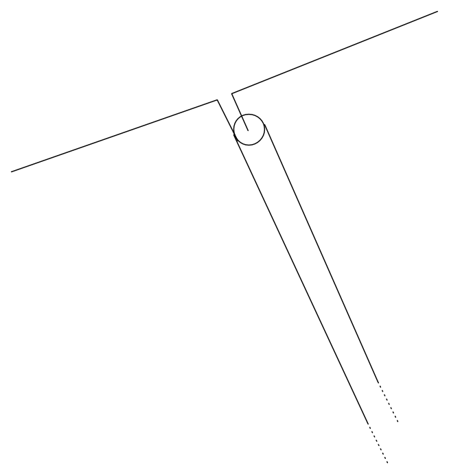

Un dipolo classico io l'ho sempre immaginato così:
dove le due alette sono quindi dei conduttori piccolissimi e pieni, e sono proprio le due calze del coassiale che lo alimenta.

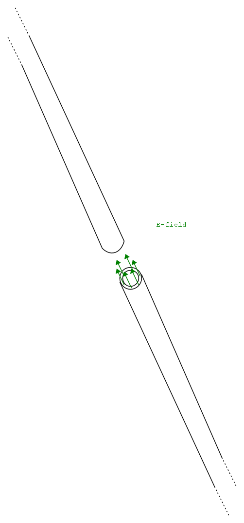

Nell'analisi matematica del dipolo invece, lo si schematizza così:
con I due cilindri cavi, e dove esiste il campo solo tra essi e solo lungo la coroncina circolare sottile. Questo in modo tale che esista corrente solo lungo il bordo metallico per tutta la lunghezza dei cilindri cavi.
Nel caso si scegliesse di adottare due cilindri metallici pieni invece, si dovrebbe tener conto delle correnti che scorrerebbero sui due tappi agli estremi, il che complicherebbe il tutto e deformerebbe un po' il diagramma di radiazione.

1. Il dipolo come me lo immaginavo io soffre allora proprio di questo problema delle correnti sui tappi? O si trascurano perché i due conduttori pieni che si ricavano dalle due calze del coassiale hanno sezione traversa piccolissima?
2. Come si alimenterebbe un dipolo inteso come nella seconda figura?

Purtroppo non ho la preparazione teorico/matematica per darti una risposta analitica, ma dal punto di vista pratico il sistema di connessione con dipolo a filo (o a tondino) e a tubo è identica: o si serrano le estremità ai conduttori con bulloni (nel caso della realizzazione in tubo, in genere, si appiattiscono le estremità per miglior serraggio dei bulloni) oppure si saldano direttamente i conduttori agli estremi del dipolo (nel caso della realizzazione in tubo la saldatura coinvolge l'esterno del tubo).
Poi, di norma, non si accoppia direttamente un cavo sbilanciato al dipolo (elemento bilanciato) ma si interpone un dispositivo di trasformazione, variamente realizzato a seconda della frequenza a cui opera il dipolo stesso, denominato BAL/UN.
Questo perché, se la linea sbilanciata fosse collegata direttamente al dipolo e fosse lunga multipli pari di un quarto lunghezza d'onda si avrebbe, per la bassa impedenza, una corrente significativa che scorrerebbe all'esterno della linea stessa, trasformandola, di fatto in un elemento radiante.
Purtroppo è una nozione che appresi anni a dietro su testi per radioamatori, che non approfondivano teoricamente cosa stava dietro a questa affermazione e, come detto all'inizio, non ho le conoscenze per riportarti una dimostrazione, ti chiedo scusa.
O_/ Max
