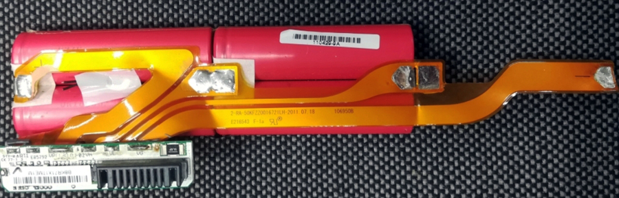

Salve, premetto che sappiamo tutti che le lipo in serie vanno caricate tramite un bilanciatore.
E' nata una discussione su una pacco batterie di un portatile, 6 batterie a due a due in parallelo per poi essere collegate in serie, quindi 10, 8 volt e corrente raddoppiata. Qualcuno dice che 2 batterie messe in parallelo e sottoposte ad un unico caricatore da 4,20 volt non va bene perché possono risultare sbilanciato. Un altro dice che siccome sono sottoposte entrambe alla stessa tensione di carica non ci sono squilibri, a patto che le 2 batterie siano parimenti efficienti.
Chi credete abbia ragione? Ciao. O_/

in teoria per bilanciarle la prima volta si fa proprio come hai detto.
Le colleghi in parallelo o una alla volta a un alimentatore da 4.2V con corrente massima pari a un terzo della capacita in Ah per ogni batteria collegata.
Aspetti fino a che la corrente scende a un ventesimo della capacita in Ah.
A quel punto le batterie sono bilanciate e cariche.

E' un pacco batterie da PC portatile, quindi è stato il costruttore a scegliere questo assemblaggio, e naturalmente sono identiche. Le ha messe in parallelo a 2 a 2 e poi in serie a 3.
Io credo che essendo poste entrambe alla stessa tensione di carica che siano in parallelo o caricate da sole non cambi nulla, ognuna prende la sua carica. O_/

va benissimo parallelarle e usare un solo circuito, d'altronde le celle "grandi" sono costituite da tante celle in parallelo.
E' possibile parallelare perfino celle di capacità diversa, l'importante è che abbiano l astessa chimica e quindi le stesse tensioni nominali, minima e massima

Era quello che pensavo io, il mio collega diceva che non era un modo ortodosso. Posto la foto,in fase di smontaggio delle vecchie batterie, ciao.

Prevedi un fusibile su ogni ramo del parallelo.
Le batterie al litio sono permalose in caso di corto circuito.
