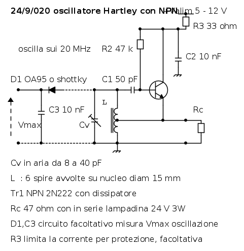

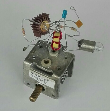

Allora, per giocare, offro il mio oscillatore. :-)
Costruito per gioco in un'ora con componenti recuperati, e dimensionati a naso.
E' costruito attorno a un condensatore variabile di recupero da 8-38 pF (forse una volta usato in un accordatore Zetagi per la CB).
Induttanza a presa centrale recuperata da un alimentatore PC.
Quindi è di tipo Hartley ( induttanza a presa centrale + singolo condensatore)
Oscilla su frequenze da circa 20 a 25 MHz.
IL transistor dovrebbe esssere un 2N222, scaldava abbastanza ho aggiunto un dissipatore.
Alimentato a 9 - 12 V, la radio frequenza accende debolmente la lampadina.
Ha una certa instabilità di frequenza ( ricevuto da una radio, pare modulato con un soffio/ronzio).
Avvicinando la mano la frequenza cambia di qualche decine di kHz.
Serve a nulla, al massimo come disturbatore, da lustri giace nello scatolone dei prototipi abortiti.
oscillatore hartley.jpg (43.38 KiB) Osservato 4452 volte

Tornando al post, mencano informazioni: inserisci uno schema elettrico, una immagine dell'oscilloscopio con dove hai connesso la sonda, cosa ti aspetti dal circuito?
Ho recuperato lo schema dell'oscillatore, in modo che qualcuno per gioco, possa replicarlo e postare i risultati e magari riprogettarlo con cura.
