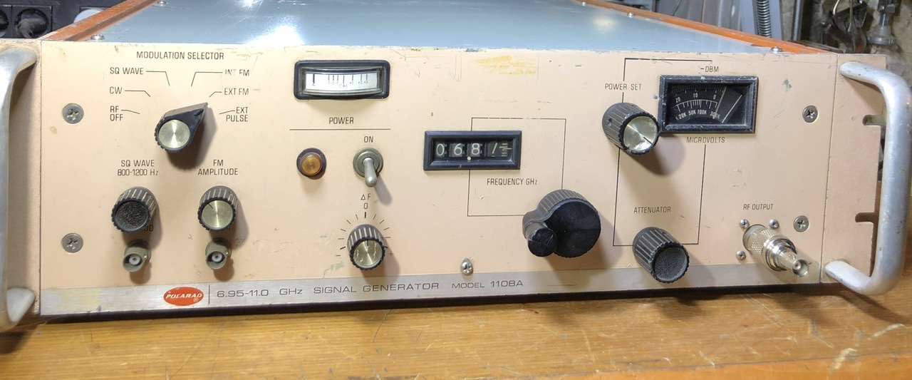

Buonasera ho reperito un generatore di segnale ( foto) . Come posso verificarne il funzionamento visto che possiedo :
Oscilloscopio max 500mhz
Counter max 3ghz
Grazie anticipatamente a tutti

Uno strumento interessante, a cosa ti serve?
Che circuito adopera come oscillatore?

Temo che se non hai qualcosa di "sintonizzabile" dai 6,95 agli 11 GHz c'è poco da verificare!

Bello, per verificarne il funzionamento ti servirebbe un'analizzatore di spettro e anche con un frequenzimetro che raggiunga quelle frequenze non ne ricaveresti molte indicazioni. Ne ho uno sullo scaffale da riparare ormai da alcuni anni ma non ho mai trovato schemi in rete, utilizza un klystron in cavità e all'interno è uno spettacolo di meccanica. :D

Analizzatore di spettro sempre dai 6ghz in poi .
Il mio analizzatore di spettro arriva a 3 GHz
C’è un modo per attenuare l’uscita per visualizzarla sul mio analizzatore di spettro?

Mi sa che l'unica è un divisore di frequenza ma non so se ne esistono sul surplus per frequenze così alte.

Potresti vedere come si comporta con un ricevitore in gamma 7 GHz a lavoro ne abbiamo diversi.
Altrimenti ti serve un bolometro e un frequenzimetro per vedere qualcosa.
Per un collaudo approfondito un analizzatore di spettro aiuta.
A quella frequenza i bnc di solito non si usano.
Meglio usare i cavi adatti con terminazioni N o SMA.
Tutti i ponti radio 7 11 13 18 GHz più o meno moderni hanno connessioni SMA verso la guida e anche sulle monitorie OL.

Temo che se ha un klystron come oscillatore non sarà molto stabile in frequenza, o mi sbaglio?
Precisione/stabilità/deriva circa 1/10^4 ?
Se leggo bene, la scala ha una risoluzione delle decine di megaherz.
Può servire per alimentare antenne per misura sul pattern di irradiazione.
Non pensavo di trovare tanto cercando nel web:
Qui ho trovato il modello precedente:
https://www.radiomuseum.org/r/polarad_7 ... _1108.html
e qui un modello successivo ( non è lettura agevole, ma è presente un documento con schemi a blocchi ed elettrici)
https://www.radiomuseum.org/r/polarad_s ... 08e_y.html
e probabilmente il klystron usato
http://www.ase-museoedelpro.org/Museo_E ... ZV1011.pdf
potenza di uscita 10 mW
