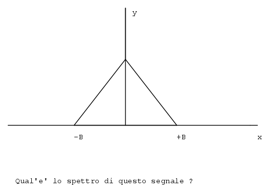

Buonasera .
Sto studiando teoria dei segnali e sto' incontrando un po' di difficoltà nel capire lo spettro di un segnale.
Vi ho riportato questo segnale triangolare come esempio.
Domanda :
Disegnare il segnale nel dominio della frequenza , assumendo che il suo segnale originario , ha contenuto compreso tra - B e B .
Il segnale e' compreso tra -B e 0 e tra 0 e +B ( B sono gli estremi di banda )
Vorrei capire e disegnare lo spettro .
Grazie .

Cominciamo dall’inizio.
1. Per favore, “qual” si scrive senza apostrofo perché è una apocope.
2. Innanzitutto chi sono x e y?

E' vero , chiedo scusa . Si scrive qual e'
Forse non dovevo scrivere x, y bensì x(t) , e t=tempo

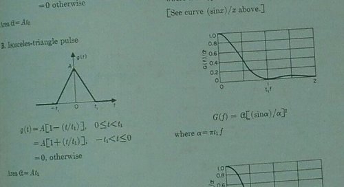

[4] Re: [teoria dei segnali ]Spettro di un segnale
Messaggioda Foto UtenteTaras » 27 dic 2020, 17:32
Foto UtenteTaras

Hai una banda nel tempo?

Questo dovrebbe essere il risultato.
