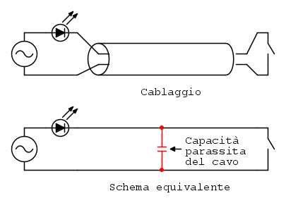

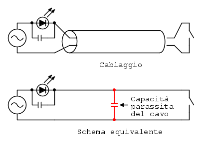

Se aggiungendo un condensatore in parallelo al led hai risolto vuol dire che le capacità parassite sono in parallelo all'interruttore, non al led.
Mi spiego.
Se il tuo cablaggio fosse di questo tipo non avresti problemi.
Evidentemente invece è di quest'altro tipo, dove le capacità parassite sono in parallelo all'interruttore e lo bypassano facendo scorrere una piccola corrente nel led quando l'interruttore è spento.
Aggiungendo un condensatore in parallelo al led, quando l'interruttore è aperto, si forma un partitore con le capacità parassite e la tensione sul led si riduce.

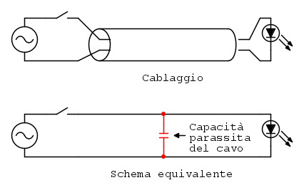

BrunoValente
39,6k 7 11 13 - G.Master EY
- Messaggi: 7796
Chiaro, grazie per la spiegazione, l'unica cosa che non mi torna ora è che il mio caso è come il primo disegno ovvero ho un quadro in cui è presente l'alimentazione 24 V ac è presente il relè il cui contatto alimenta la spia led in campo (a diversi metri). Quindi il condensatore che ho aggiunto è in parallelo al led ed è in parallelo alle capacità parassite. Appena l'ho collegato a relè diseccitato il led (debolmente illuminato) si è spento. Con relè eccitato si accende.

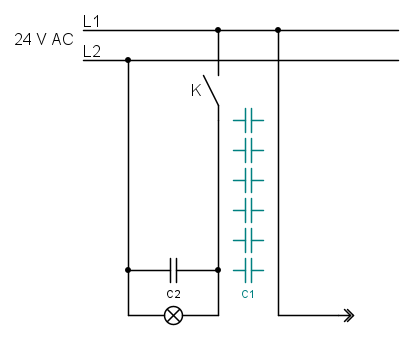

Potrebbe essere un accoppiamento capacitivo con altri conduttori che passano vicino o nelle stesse tubazioni/canaline, ad esempio una situazione di questo tipo:
che si tradurrebbe in:
Probabilmente è così, ho visto che più la capacità è grande più il fenomeno sparisce del tutto (C2). Mi aspettavo il contrario essendo un partitore di tensione capacitivo.

Forse non ho capito cosa intendi, ma in un partitore capacitivo si ha la tensione maggiore ai capi del condensatore di capacità minore, la tensione è inversamente proporzionale alla capacità:
quindi tutto torna.
Anche intuitivamente, più l'impedenza del ramo costituito da
è bassa, più la corrente scorrerà preferenzialmente da lì anziché nel ramo dell'indicatore luminoso, attenuando l'effetto, ed anche qui la reattanza capacitiva è inversamente proporzionale al valore di capacità:
Puoi dirci che valore di capacità alla fine hai adottato per non vedere più il fenomeno?
quindi tutto torna.Anche intuitivamente, più l'impedenza del ramo costituito da
[10] Re: Sfarfallio led
Ho provato a collegare diversi valori di C2 e il fenomeno si attenuava fino a sparire del tutto maggiore era C2. Sicuramente è come dici tu, maggior è C2 minore è l'impedenza quindi la corrente anziché passare nel led transita nella reattanza capacitiva.
