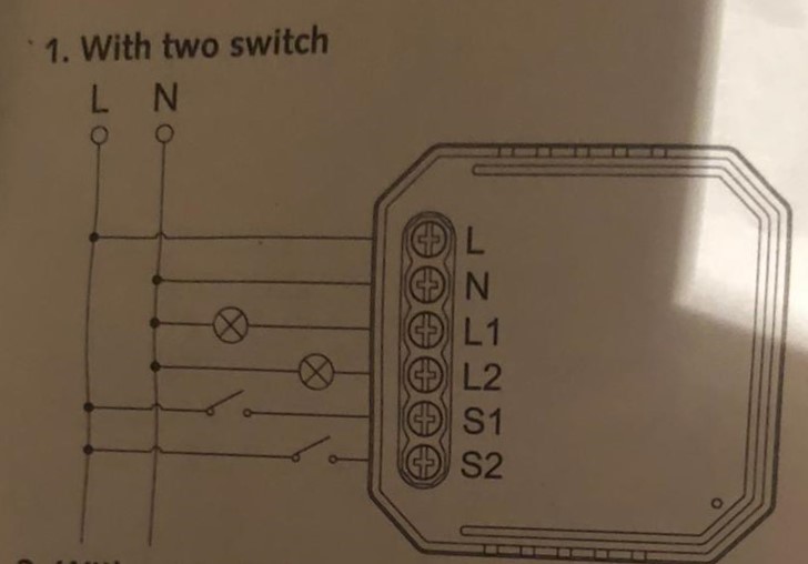

Salve amici, ho comprato questo modulo dimmer bluetooth per comandare delle luci trmite App però non mi torna una cosa per come è lo schema di collegamento mi sembra di capire che io posso accendere e spegnere le luci sia da interruttore che da Smart App, fin qui tutto ok quindi se accendo da interruttore posso speghere da App però se accendo da app posso spegnere da interruttore? Per come è strutturato lo schema mi fa pensare che se accendo da app non posso poi spegnere da interruttore... voi cosa ne pensate? Grazie O_/

Probabilmente non devi montare interruttori ma pulsanti.

Tu dici? perché non mi sembra ci fosse scritto nulla per quanto riguarda i pulsanti, è pur vero che lo schema non avrebbe senso con degli interruttori... comunque ho notato che quando accende non sento nessun "tic" di relè all'interno del modulo, potrebbe essere lo stesso con pulsante?

Probabilmente usa un ssr.
Marca e modello?

Non ho cercato il datasheet ma penso sia come ha scritto @boiler.
Quei due contatti saranno dei pulsanti.
Quando premi e rilasci un pulsante, accendi(o spegni); la volta successiva premendo sempre lo stesso pulsante spegni(o accendi).
E' probabile che se il pulsante viene tenuto premuto per un tempo superiore ad un certo periodo si attivi la funzione di regolazione luminosità.
Le azioni manuali(pulsanti) e quelle con la App probabilmente possono essere compiute in modo indipendente le une dalle altre.

Grazie Foto UtenteWALTERmwp e Foto Utenteboiler se non era per voi non ne venivo a capo poiché nelle istruzione non ci sono indicati pulsanti, comunque domani farò una prova, proverò (con lampade spente da App) a dare tensione con un piccolo tocco su S1 o S2 e vedrò se rimarrà accesa la lampada e se si spegne ritoccandolo, grazie a tutti
