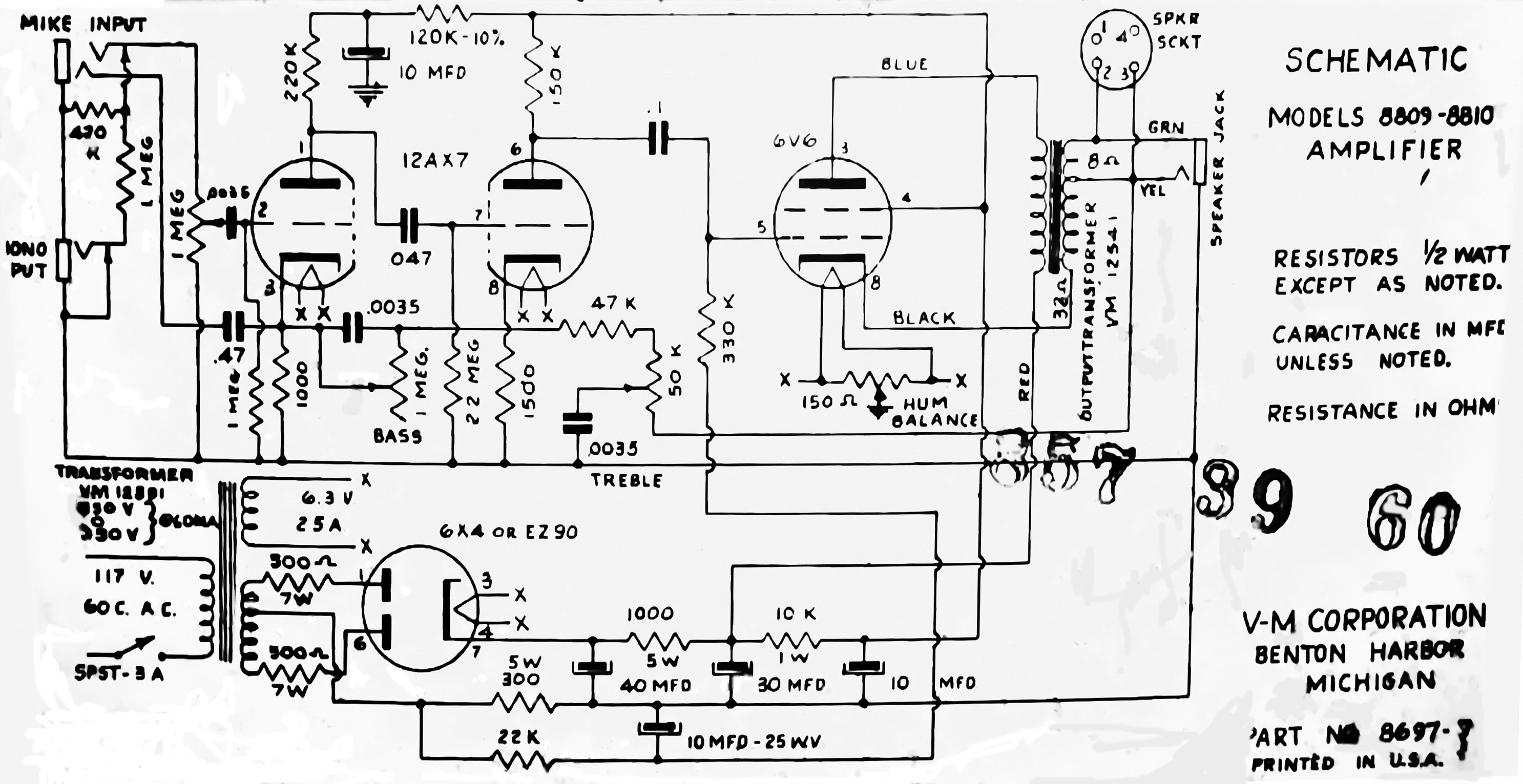

si, lo schema del 5F2A è quello
Questo invece è lo schema del piccolo amplificatore PA "donatore"
Come si può vedere lo spazio disponibile è poco (e bisogna tener conto che i vari potenziometri verranno spostati perché la posizione su cui sono attualmente fa sì che i fili di collegamento abbiano un percorso non ottimale

La domanda che ho fatto era relativa al sapere se quello che avevo pensato (sostanzialmente l'uso di un condensatore con tensione bassa in serie ad uno da tensione alta) potesse essere effettivamente messo in pratica o se la base del ragionamento fosse sbagliata, come in effetti è
