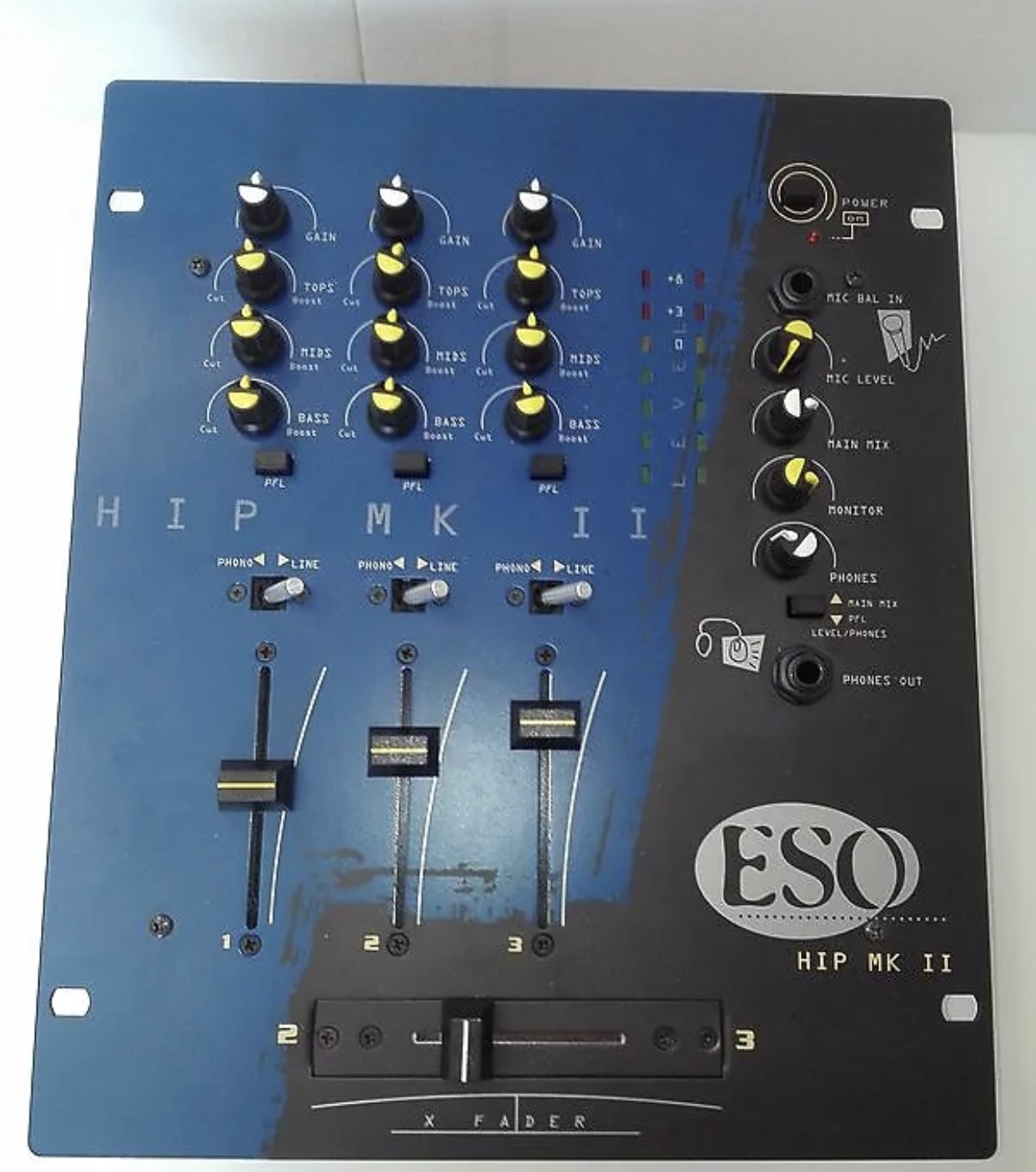

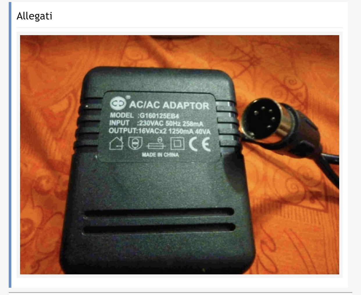

Buonasera a tutti :)
Ho recuperato il mixer in oggetto senza trasformatore di alimentazione.
Vedendo su Internet ho trovato che si tratta di un trasformatore con uscita 16VAC x 2 1250ma 40VA.
Ovviamente non si trova in quanto molto datato.
Sono in possesso di un trasformatore 220 V con uscite del secondario 24 V e 30v .
1) Come posso abbassare le tensioni predette fino a 16vac? ( diodi? Forse ce ne volgkiono troppi oppure con resistenze?)
2) questi mixer ( allego foto mixer e trasformatore trovato su internet) vengono alimentati a 16vca x 2 ? Oppure sono : meno 16vac……….zero centrale …..e + 16vca?
Grazieeeeee a tuttiii per il tempo che mi dedicherete :)

Mixer

Il trasformatore originario ha secondario a presa centrale, poi nel mixer c'è la circuitazione (raddrizzamento, livellamento e stabilizzatori) per ottenere una alimentazione duale stabilizzata.
Non puoi usare quello in tuo possesso, entrambe le tensioni erogate sono troppo elevate.
Non dovrebbe essere troppo difficile trovare un ricambio compatibile, i piccoli mixer audio hanno praticamente tutti una alimentazione simile oppure potresti vedere anche per i registratori di cassa (sic!).

Dunque, ho appena provato a effettuare una ricerca in rete (col solito limite che ormai Google cerca quello che gli pare infischiandosene bellamente dei parametri di ricerca che uno cerca di imporgli :twisted:), a quanto pare i registratori di cassa attuali hanno tutti un alimentatore stabilizzato esterno a tensione singola, ho comunque trovato diversi trasformatori per mixer audio con 17-0-17 V invece di 16-0-16 V, la differenza è di un solo volt e non dovrebbe causare problemi (almeno spero :mrgreen:) solo che hanno il connettore a tre pin invece che a cinque (francamente non ho idea del perché quello originario abbia cinque pin :roll:) per cui in caso dovresti verificare le connessioni.

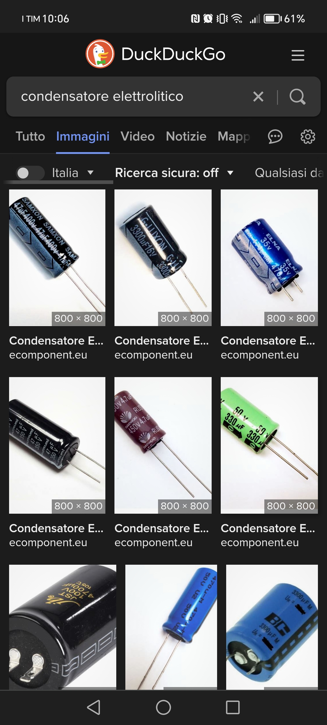

Già che l'hai aperto, dovrebbero esserci due integrati simili a questo:
con scritto "7815" , "7915", "7812", "7912" o qualcosa di simile , dovrebbero essere in una zona dove ci sono alcuni condensatori elettrolitici
più grandi degli altri, puoi leggere cosa c'è scritto di preciso sugli integrati? Può darsi che possa andare bene anche un trasformatore da 15+15V , più facile da trovare

Da 15 non ne ho trovati, da 17 a iosa e anche da 14, credo che da 17 vada bene ugualmente.
