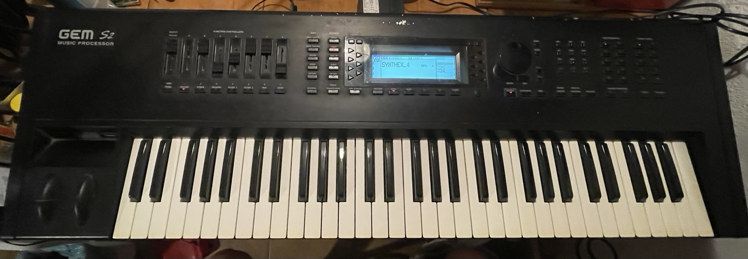

Grazie del consiglio, Foto Utentetheking0 :ok:
Aggiungo una fotina della tastiera:
Dopo trent'anni è un po' sbatacchiata, ma prometto che la rimetterò in sesto per bene.

Bel strumento, sono sicuro che ti divertirai a rimetterla in sesto. :ok:

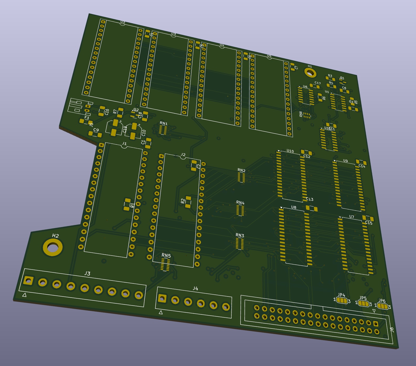

Messaggioda Foto UtenteDarwinNE » 4 set 2025, 0:38
Grazie!
Ho fatto uno sbroglio del circuito qualche giorno fa.
Rifletto ancora qualche giorno, poi provo a comprare i componenti e se trovo tutto lancerò la fabbricazione dello stampato. Ho lasciato la tastiera in Italia, ma la recupero alla prima occasione. Devo vedere come risolvere il problema meccanico di tenere il circuito in posizione, probabilmente con un supporto stampato in 3D.

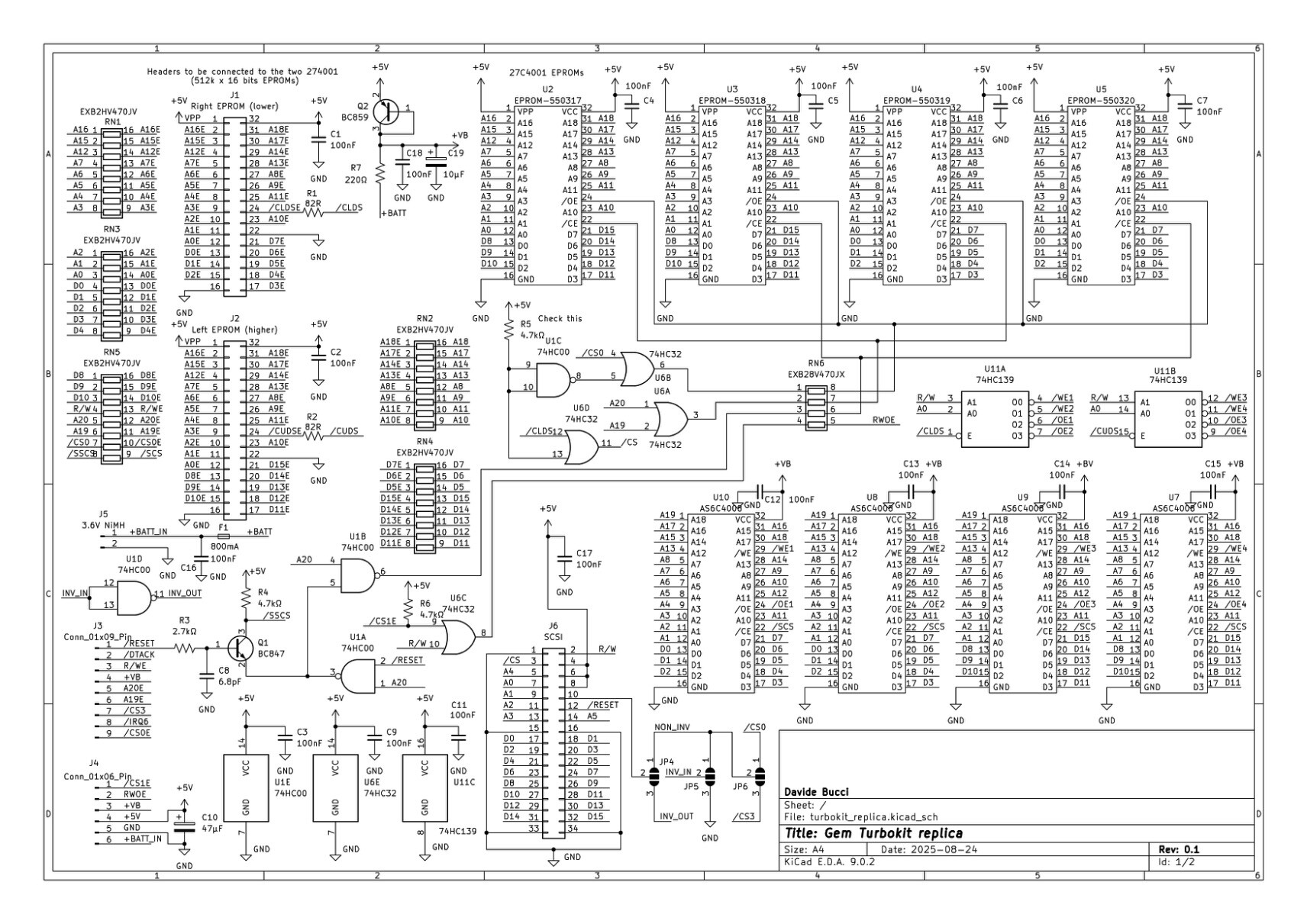

Messaggioda Foto UtenteDarwinNE » 4 set 2025, 11:35
Certo, è da lì che è nata l'idea. Purtroppo non siamo sugli stessi social network, gli ho mandato un paio di email ma probabilmente non sono arrivate o non sono state lette.
Comunque, sono riuscito a reperire anche gli schemi originali (ho chiesto su una discussione sul forum di Gearspace). Mi sono basato sullo schema di DitroniX (ci sono le EPROM su Github) e l'ho comparato con quello originale. Se interessa, ecco il mio schema:
Ci sono alcune cose stranucce, ma che sono presenti anche sullo schema originale.
Oltretutto lo schema originale utilizza porte logiche della famiglia AC, mentre DitroniX usa qualche HC.
Io pensavo di usare degli AC dappertutto, se riesco a trovarli.
