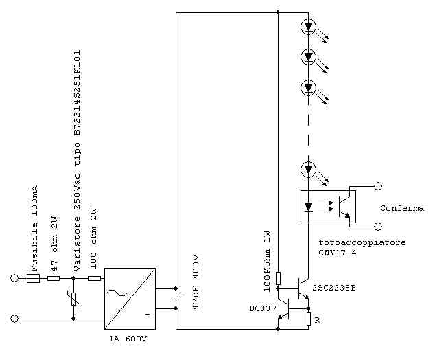

Stabilizzatore di corrente per Led
Vista la perseveranza di carlohak in questa sua idea voglio proporre una soluzione al suo problema che fa uso del bel circuito di ginfizz adattato per tensioni alte e di alcuni accorgimenti che rendono il circuito affidabile (tutto da verificare) e comunque concordo con tutti i saggi consigli di ginfizz. Un simile circuito deve essere certificato e approvato prima di essere installato.
Il circuito fa uso del transistor 2SC2238B, che sopporta 200V sul collettore, al posto di uno dei due BC337 garantendo un guadagno alto per cui può essere polarizzato in base con 100Kohm.
In questo modo dovrebbe essere garantita una precisa regolazione di corrente per variazioni della tensione di rete almeno di 80V (190-270Vac) realizzando quello che vuole carlohak.
Si deve ovviamente scegliere un numero di led tale da garantire il funzionamento del regolatore nelle condizioni di minima tensione ed inoltre il transistor necessita obbligatoriamente di un dissipatore di calore.
Ho previsto in ingresso un varistore che serve a proteggere il circuito da sovratenzioni accidentali o da bruschi transitori che sempre possono verificarsi sulla rete e la resistenza da 180 ohm che forma con il condensatore un filtro passa-basso allo scopo di proteggere ulteriormente il circuito dei led da eventuali transitori di tensione.
In serie ai led, se può essere utile vista l'importanza dell'applicazione, ho anche previsto un fotoaccoppiatore che, quando scorre corrente nei led, dà un segnale di conferma da mandare al processore del semaforo per generare un allarme di avaria nel caso tale segnale dovesse non essere presente a circuito alimentato.
Non ho avuto modo di provare il circuito ma penso non presenti sorprese. Forse va scelto un fusibile ritardato per evitare che salti all'accensione durante la carica del condensatore.
Un circuito simile non si presta per applicazioni con led ad alta corrente per ovvi problemi di dissipazione del calore sul regolatore. Un regolatore adatto allo scopo dovrebbe senz'altro fare uso di tecniche switching che però penso non siano abordabili da carlohak.

- Allegati
- semaforo.jpg (18.26 KiB) Osservato 3645 volte

Bravo Bruno, ottimo lavoro !
Stavo proprio pensando anch'io al problema delle sovratensioni, e non mi veniva in mente una soluzione.

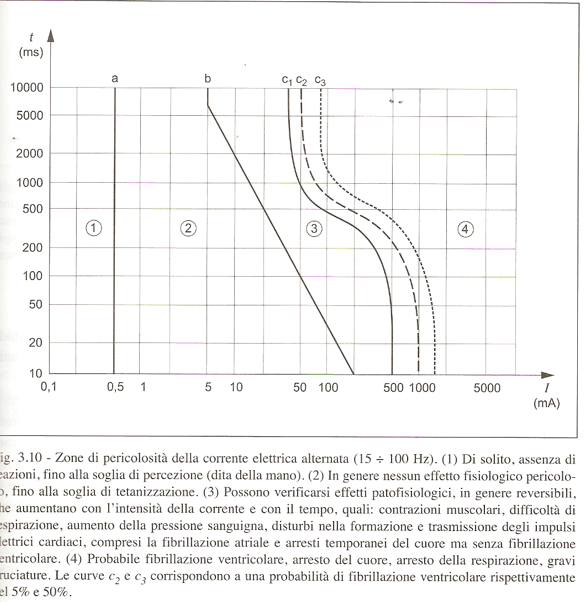

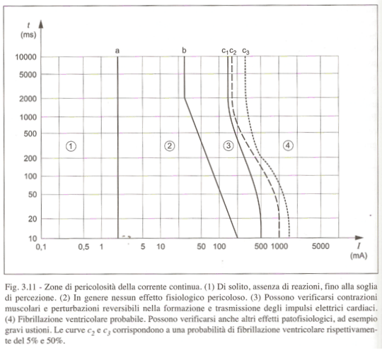

bruno valente ha scritto:La corrente continua mi risulta che sia più pericolosa dell'alternata, mi sbaglio?
No, globalmente è più pericolosa l'alternata. Con l'alternata è più probabile la tetanizzazione proprio per la successione degli stimoli che impediscono al muscolo il rilascio. Può avvenire anche in continua ma per valore di intensità di corrente più elevati.
La corrente di rilascio è più elevata in continua: oltre i 100 mA contro i 10 mA dell'alternata a 50 Hz.
La continua produce fenomeni elettrolitici nel sangue, contrariamente all'alternata: ma i tempi che rendono pericolose le alterazioni elettrolitiche sono abbastanza maggior di quelli relativi ad esempio alla tetanizzazione.
Ecco le curve di pericolosità della CC e della CA
