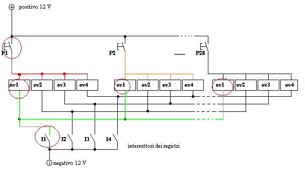

schema per organo pneumatico
[11] Re: schema per organo pneumatico

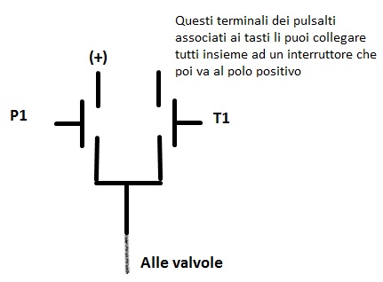

Messaggioda Foto Utentemaefe01 » 5 ago 2009, 17:53
l'organo consta di circa 600 canne di cui la metà e oltre da me costruite (in legno)
lo schema va bene e funziona.
adesso (mi scuso so ne approfitto) se volessi allo schema precedente aggiungere un secondo pulsante?
la nota che viene suonata col pedale, la voglio suonare anche con la tastiera: quindi la possibilità che a fare la stessa operazione ci siano due pulsanti.
ripeto: mi scuso ma dopo due anni di lavoro per autocostruirmi un organo, mi sono impantanato nello schema elettrico.

Messaggioda Foto UtenteMithrandir » 5 ago 2009, 18:06
In pratica vuoi inserire l'unione pedale ai tasti?
Potresti collegare il pulsante associato al tasto del manuale in parallelo al tasto associato al pedale come indicato nel disegno.
Come scritto nel disegno per inserire il pulsante [UNIONE PEDALE AI TASTI] poi collegare tutti insieme ad un interruttore i terminali liberi dei pulsanti (non pulsalti, maledetta fretta) associati ai tasti. Questo interruttore è poi collegato al polo positivo dell'alimentazione.

Messaggioda Foto Utentemaefe01 » 5 ago 2009, 20:51
grazie.
penso di aver capito.
domani provo

Messaggioda Foto Utentemir » 5 ago 2009, 22:14
maefe01 ha scritto:la nota che viene suonata col pedale, la voglio suonare anche con la tastiera: quindi la possibilità che a fare la stessa operazione ci siano due pulsanti
in effetti come già detto Mithrandir, è sufficiente collegare il tasto (tastiera) in parallelo al pulsante (pedaliera), cosi facendo duplichi il comando.

Ho provato solo ora lo schema ma purtroppo le valvole suonano tutte anche se il positivo è scollegato!!!
in pratica ho unito il negativo di tutti i DO e li ho collegati al tasto del DO
così ho fatto per il RE/MI/FA....
mentre il positivo di ogni registro è interrotto da un pulsante.
il fatto è che anche se ho inserito un solo registro, mi si aprono le valvole degli altri registri.
ho "TAGLIATO" il positivo di tutte le valvole tranne una ma non so perché, mi si aprono lo stesso.

Messaggioda Foto Utentemir » 5 lug 2010, 11:20
maefe01 ha scritto:ho unito il negativo di tutti i DO e li ho collegati al tasto del DO
[-X errore, rivedere bene lo schema.

[18] Re: schema per organo pneumatico
Messaggioda Foto UtenteBrunoValente » 5 lug 2010, 12:01
maefe01 ha scritto:evidentemente non lo so leggere
mi spiace (sopratutto per me che non riesco a far suonare lo strumento)
Consigli:
1)Elimina ogni traccia di precedenti cablaggi che potrebbero confonderti.
2)Numera tutti i cavi con gli appositi grafoplast o simili in modo che siano identificabili immediatamente. es: "DO1+" significa "filo dell'elettrovalvola DO, registro 1, polo positivo".
3)Comincia a cablare solo una elettrovalvola di una sola nota di un solo registro, poi ci aggiungi l'elettrovalvola dello stesso registro della nota successiva e continui solo se il passo precedente funziona come dovrebbe e così via.

[19] Re: schema per organo pneumatico
Messaggioda Foto UtenteBrunoValente » 5 lug 2010, 12:07
In precedenza hai menzionato elettrovalvole e magneti: cosa intendi con magneti? forse vuoi dire relè?
In ogni caso lo schema di mir non fa uso di relè.
Hai compreso bene il funzionamento di quello schema? se non ti è chiaro ti conviene chiarirtelo prima di iniziare a cablare altrimenti è normale commettere errori.

Messaggioda Foto Utentemir » 5 lug 2010, 12:13
Oltre gli ottimi consigli di bruno valente, mi permetterei di aggiungere quello di utilizzare dei cavi colorati, in modo da non poter fare errori di collegamento.
Nello schema, ad esempio se inserisco l'interruttore I1, avrò inserito le rispettive elettrovalvole EV1 di ogni gruppo, ma queste andranno ad essere eccitate solamente quando verrà premuto il pulsante P per ogni gruppo, cioè premendo il pulsante P1 si inserirà la EV1 del primo grupo, premendo il pulsante P2 si inserirà la EV1 del secondo gruppo e così via, come cerchiato in rosso.
