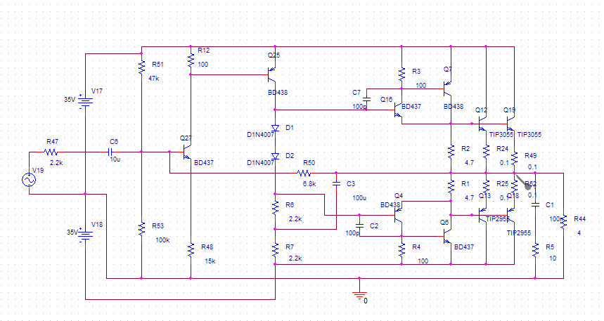

Carissima gente ho ritrovato lo schema dell'amplificatore disegnato su Orcad (altrimenti l'avrei rifatto per farvelo vedere...)
Il progetto si basa su 3 circuiti che potete trovare in questa pagina http://sound.westhost.com/project12.htm.
Anni fa presi i 3 circuiti e li modificai a modo mio (qui c'è da discutere molto sulle mie competenze...) fondendo i 3 circuiti in uno soltanto.
Ciò che ho allegato è la parte di potenza del circuito, praticamente gli ultimi stadi di amplificazione. Prima ci sarebbero il circuito buffer, il filtro e un banale preamplificatore a operazionale. Ditemi la vostra sul circuito.
Per Bruno Valente: sarebbe opportuno fare un collegamento a retroazione tra uscita del finale di potenza e ingresso del preamplificatore (buffer) al fine di sopprimere i disturbi?

Ho dato un'occhiata veloce allo schema. Certo che e` sensibile al rippe sull'alimentazione: R51 lo inietta sull'ingresso, con un guadagno di circa 0.14. 1V di ripple, 140 mV di ronzio in uscita (circa). Potresti provare a dividere R51 in 33kohm+15kohm e in mezzo ci metti un elettrolitico da 1000uF (aspettati un comportamento diverso sul bump di accensione).
Poi puo` darsi che sia rincoglionito, ma ci sono alcune cose che non mi convincono. Per accendere Q25 la corrente di Q27 deve essere di almeno 6mA-7mA. E una corrente del genere su R48 farebbe una caduta di tensione di 100V circa!
poi ho l'impressione che il bias dello stadio finale non sia dei migliori, dovrei fare i conti, ma ho l'impressione che per bassi segnali lavorino solo i due sziklay attraverso R1 e R2, e solo dopo intervengano i finali veri e proprii.
Infine la cosa che mi lascia piu` perplesso e` la tensione di uscita a riposo. Di solito dovrebbe essere 0V, e, se e` ottenuta, lo e` per mezzo di qualche barbatrucco che in prima battuta non vedo :), tipo qualche compensazione iniettando corrente con lo stesso segno prima e dopo uno stadio invertente.

Forse non ti ho detto che sono leggermente inesperto se si va ad approfondire sul circuito... ecco perché non l'ho risolto da solo! Le basi le possiedo ma fino ad un certo punto. Ho letto su un altro thread che hai consigliato ad un utente di studiarsi il Douglas Self. Niente male come libro! Cercherò di rimediarmelo, poi faremo i conti! :evil:
ps. Il circuito che mi sono rimediato fondendo i 3 di partenza è il frutto di prove empiriche, totalmente basato su sperimentazioni pratiche, nulla di teorico, solo misurazioni di tensioni e cambi di resistenza.
Tuttavia ponendo in ingresso un segnale sinusoidale a bassa frequenza (non ricordo di preciso a quale frequenza), alzando il volume fino a non distorcere e misurando con un banale tester il valore efficace della tensione in uscita (sull'altoparlante), ottenevo un valore che, moltiplicato al quadrato e diviso per l'impedenza di carico (4ohm), risultava intorno ai 90W (non dico rms... :D e lasciamo stare anche l'aspetto induttivo dell'altoparlante :D )
