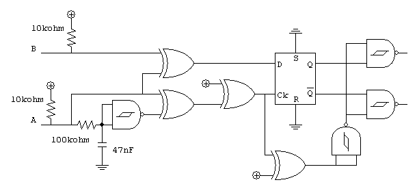

Questo dovrebbe essere il circuito per raddoppiare il numero di impulsi per girom dovresti avere 30 scatti da 1dB l'uno. Oltre ai due integrati precedenti (4093 e 4013), c'e` in piu` un CD4070. Come progetto fa un po' orrore con tutti quei ritardi, ma o si fanno cose brutte o ci vogliono un mare di integrati!
Up Down1.gif (3.33 KiB) Osservato 3003 volte
Questo circuito e` piu` critico del precedente per due ragioni. I rimbalzi sul contatto A possono far andare avanti di piu` "scatti" per volta. L'altro possibile guaio e` legato agli impulsi mandati al circuito, impulsi che sono abbastanza corti (dell'ordine di 5 ms) e potrebbero non essere sentiti.
Prova e vediamo come va.

Messaggioda Foto UtenteMichele1 » 2 feb 2010, 19:21
Immagine
Eccolo!
Funziona perfettamente, proprio come volevo io Grazie mille Isidoro! :o

Messaggioda Foto UtenteIsidoroKZ » 3 feb 2010, 4:18
Evviva! Sono stato fortunato con i rimbalzi. Mi spiace solo che ho lasciato un flip flop inutilizzato :)'

[20] Re: Controllo del volume tramite encoder
Messaggioda Foto UtenteIsidoroKZ » 3 feb 2010, 19:16
Manca un condensatore ceramico da 100nF sulle alimentazioni, e nel flip flop non usato ci sono troppi piedini collegati al riferimento. Le uscite, piedini 12 e 13, devono essere lasciate aperte, altrimenti il FF scalda parecchio (povera bestia).
