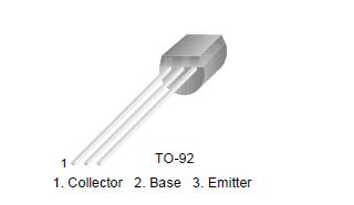

Sei sicuro di non avere scambiato collettore ed emettitore?

[16] Re: LED lampeggiante
Messaggioda Foto UtentedaniloG » 26 dic 2009, 21:32
Questa è la piedinatura:
transistor
Dove lo stai provando? breadboard, millefori?
[EDIT]
Tensione di alimentazione? che tipi di led stai usando?
Misura la VCE del transistor ( puntale rosso su collettore, nero su emettitore).

Messaggioda Foto UtenteDbz » 26 dic 2009, 21:34
un'altra cosa ho misurato con il tester le cadute di tensione sul led è 0 ed è per quello che non funziona però sulle resistenze ce caduta di tensione,sui condensatori anche e i transitor sono anche loro soggetti ad un potenziale
lo sto provando su bread board
