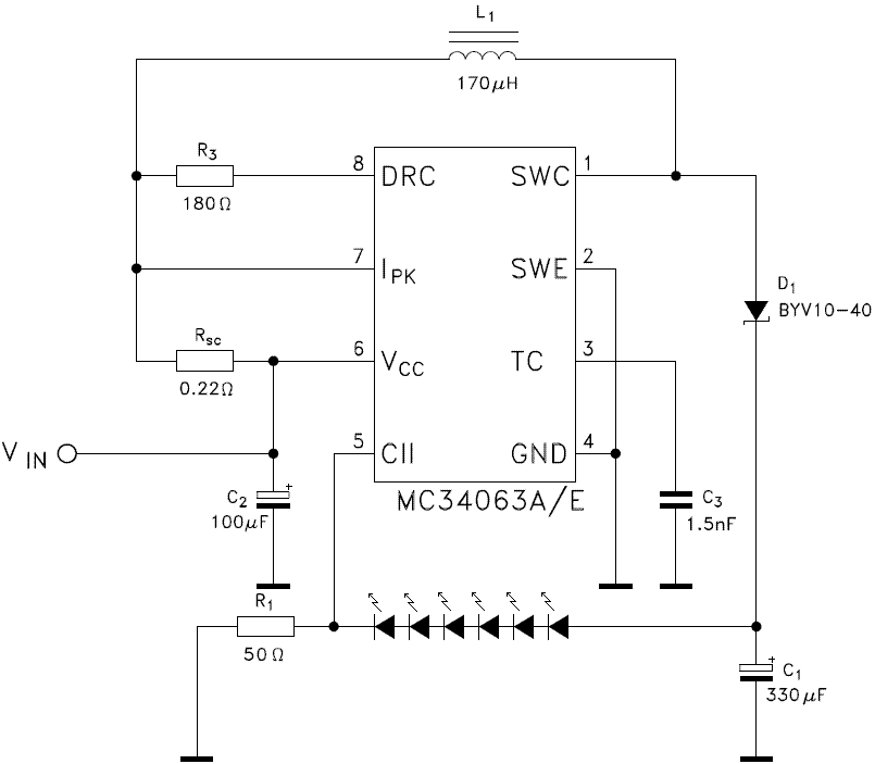

Se dovessi fare uno step-up, alzerei la tensione oltre 20 volt e metterei i LED in serie.
Anzi,
sostituirei direttamente la resistenza di reazione con i LED; dovrebbe funzionare.

Scusa ma non ho capito cosa vuoi fare. Potresti postare uno schemino?

Ho modificato lo schema dello step-up di un datasheet dell'ST dell'MC34063:
In pratica ho sostituito la resistenza di reazione con i LED in serie e ridotto la resistenza "di misura" (quella che ha ai suoi capi il riferimento di 1,25V per via della reazione) al valore di 50 ohm, in modo da ottenere 25mA.
Può funzionare, vero?

lucbie ha scritto:Comunque il PWM è cassato? Alimentare i led con un'onda quadra a picco di oltre 5 volt e duty-cicle regolato dalla reazione è controproducente?
Se provi a mettere 5V ai capi di un led, passa tanta corrente, decisamente troppa. Per quello dicevo che e` comunque necessario regolare la corrente.
IsidoroKZ ha scritto:Se provi a mettere 5V ai capi di un led, passa tanta corrente, decisamente troppa.
Ma con il circuito fatto con l'MC34063 potrebbe andar bene.
Se la corrente sale troppo la tensione sulla resistenza di reazione supera i 1.25V e il regolatore abbassa la tensione in uscita per compensare.
posta10100 ha scritto:ma non ho mai provato quella soluzione
Come già detto non ho provato fisicamente il circuito ma penso possa funzionare, cosa ne pensano gli esperti?

posta10100 ha scritto:Ma con il circuito fatto con l'MC34063 potrebbe andar bene.
Si`, dovrebbe funzionare, e` un boost con retroazione di corrente. Bisogna solo fare i conti della stabilita` del sistema.
posta10100 ha scritto:Come già detto non ho provato fisicamente il circuito ma penso possa funzionare, cosa ne pensano gli esperti?
Funziona. Ci sono degli integrati della national (ma anche tanti altri) che sono boost retroazionati in corrente.

Probabilmente quello che capita e` che l'induttore satura. Per riconoscere un nucleo fai in questo modo.
Misura le dimensioni del nucleo, calcolando la sezione trasversale Ac e la lunghezza equivalente del nucleo le.
Dopo di che avvolgi alcune spire sul nucleo e misura la induttanza che ne deriva.
Con questi dati puoi calcolare la permeabilita` del materiale e avere una idea della massima corrente di funzionamento prima della saturazione.
Le equazioni importanti sono queste:
e anche
Dove L e` l'induttanza,
la riluttanza del circuito magnetico, N il numero di spire,
la permeabilita` del vuoto,
la permeabilita` relativa, Ac la sezione trasversale del nucleo, le la lunghezza equivalente del nucleo.Avvolgendo alcune spire N, e misurando la induttanza L che ne risulta, si ottiene la riluttanza
. Sapendo
, le dimensioni del nucleo,
, dalla seconda equazione si ricava
. Se
e` dell'ordine del migliaio o piu`, si e` in presenza di un nucleo di ferrite, inadatto a fare gli induttori, a meno che non si possa inserire un traferro (piccolo spazio di aria interposto fra le due meta` di un nucleo).Se invece la permeabilta` e` dell'ordine di svariate decine, fino a un massimo di 150-200, potrebbe essere una polvere, e quindi in grado di immagazzinare energia, e quindi fare l'induttore.
Per realizzare un induttore di valore prefissato si calcola il numero di spire con
Adesso si tratta di calcolare se riesce a tenere la corrente.I materiali magnetici per alte frequenze piu` o meno saturano tutti intorno agli stessi valori, 0.3T per le ferriti e 0.5T per le polveri. Il valore dell'induzione lo si calcola in questo modo:
dove L e` l'induttanza che si deve ottenere I la corrente di picco, N il numero di spire necessario per ottenere L (numero calcolato prima), e Ac la sezione trasversale del nucleo.Tutte le formule sono da usare con unita` coerenti, quindi, henry, ampere, metri, metriquadri...
Queste sono le formule per l'analisi di un nucleo ed analizzarne l'utilizzabilita` in un dato progetto. Per il progetto le formule sono diverse, ma queste un'altra volta.
