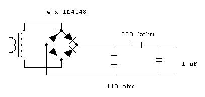

Lo schema potrebbe essere qualcosa del genere:
A seguire un comparatore come diceva Ivan.
La tensione di uscita e` di circa 100mV per ogni ampere di corrente efficace (*) assorbita. La resistenza da 110 ohm serve proprio per la conversione fra valore medio e valore efficace. La frequenza di taglio del filtro e` 0.7Hz, che a 100 Hz garantisce una attenuazione oltre 40 dB, e il ripple risultante e` di circa 12 mV.
La resistenza di uscita in continua e` di 220 kohm, quindi attenzione a non mettere carichi che assorbano corrente.
(*) Fine line print: assuming a sinusoidal current

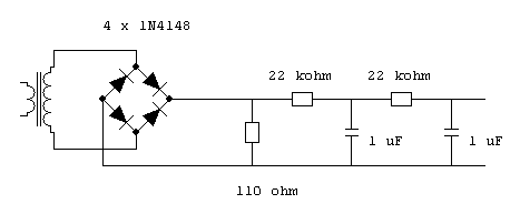

Variante sul tema. Il circuito presentato risponde alle varazioni di carico con un ritardo di circa .5s per arrivare al 90% del valore finale che sta leggendo e di circa 1s per dare in uscita una tensione che sia il 99% di quella finale.
Esempio, se la corrente richiesta aumenta di 10A, dopo mezzo secondo segnala un aumento di 9A e dopo 1s dice 9.9A.
Quest'altro circuito e` 3 o 4 volte piu` veloce, al posto di mezzo secondo la risposta al 90% e` di circa 140ms e al 99% e` di 250ms circa.
I condensatori per entrambi i circuiti devono essere a film.
Qui dietro la risposta nel tempo dei due filtri a una variazione da 0A a 16A.
In entrambi i casi il ripple e` comparabile (un po' piu` piccolo nel secondo circuito)

wow! grazie mille
dunque prendendo questo trasformatore
http://it.rs-online.com/web/search/sear ... &R=5374520
basta poi collegarlo al ponte di diodi e al resto dei componenti come da schema? (oltre a fare quel che serve per l'allarme)
se è così allora compererò il trasformatore in questione.

AleArdu ha scritto:basta poi collegarlo al ponte di diodi e al resto dei componenti come da schema? (oltre a fare quel che serve per l'allarme)
Si`, basta collegarlo come da schema. Al posto del 1020 puoi anche prendere il 1015 o il 1010. Poi devi fare l'elettronica per sentire il livello di corrente.
Guarda le quantita`, mi pare che la confezione da 11€ sia di 5 trasformatori.
