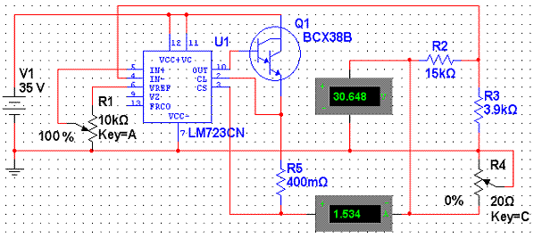

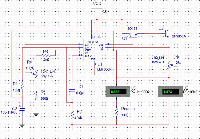

Messaggioda Foto UtenteCseven » 1 mag 2010, 16:52
Non riesco a spiegarmi questa cosa in entrambe le immagini se vario la R4 invariando la Rs tenendola a più o meno 0.20ohm , in uscita ho sempre la stessa tensione....
Bisognerebbe che la tensione varii da 1V a 30V e che sul carico ci arrivi al massimo 1.5A non di più , se richide una I > 1.5A dovrebbe non poterlo fare, cosa mi consigliate di fare? come procedo?
Aspetto notizie, vi ringrazio.

Messaggioda Foto Utenteg.schgor » 3 mag 2010, 7:38
Rivedendo le tue simulazioni, noto che la resistenza di shunt
(Rs) è troppo elevata (10 Ohm) e non vi è alcuna parzializzazione
(2%) in quanto il cursore non risulta collegato ad uno degli estremi.

[18] Re: Alimentatore con LM723
Messaggioda Foto Utenteg.schgor » 5 mag 2010, 23:20
Ho provato a simulare il circuito con Multisim e mi funziona perfettamente
(compresa la limitazione di corrente a 1.5A).
Come intendi proseguire?

[19] Re: Alimentatore con LM723
Messaggioda Foto UtenteCseven » 6 mag 2010, 18:22
Come prima cosa ti ringrazio per la tua disponibilità, e per l'aiuto che mi stai dando :)
Non pensavo che il cursore andava collegato credevo si lasciasse libero e bastava fare il 2% di quei 10 ohm per raggiungere gli obbiettivi con la Rs che mi avevi detto (intorno ai 0.25ohm) ma evidentemente non era cosi, e vedrò di non ripetere lo stesso errore un'altra volta :)
Da come hai notato la Vz (PIN 9) è rimasto non connesso, pensavo di metterlo a massa direttamente non vorrei che assumesse valori "estranei" durante il funzionamento dell'alimentatore , o mi hanno detto di collegarla ad un condensatore di 1nF e poi a massa.
Quale delle due sarebbe meglio? O devo proprio lasciarlo cosi non connesso?

[20] Re: Alimentatore con LM723
Messaggioda Foto Utenteg.schgor » 6 mag 2010, 18:39
Io l'ho simulato così (mancano i condensatori vari
ed ho usato un Darlington):
agendo sul potenziometro R4 si vede nettamente
l'effetto della limitazione di corrente.
mentre su R1 si determina la tensione d'uscita
(per correnti <1.5A)
