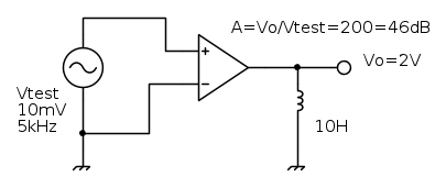

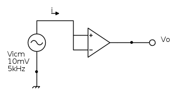

Messaggioda Foto UtenteLucast85 » 27 lug 2010, 20:53
Sto provando a fare i calcoli come mi ha consigliato l'assistente.
Il modello utilizzo è questo:
Ho calcolato il guadagno d'anello aperto A @ 5kHz in questo modo:
Dal datasheet dell'uA741 vedo che a 5kHz Avol è di circa 45 dB quindi non sono lontanissimo.
Ho inserito l'induttanza L come suggerito da DarwinNe per eliminare l'offset.

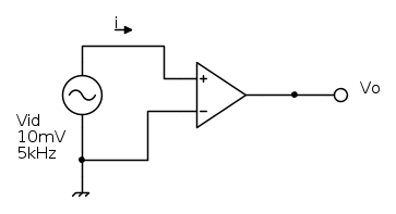

Rid in questo modo:
Calcolando il rapporto Rid=Vid/i= 1Mohm.

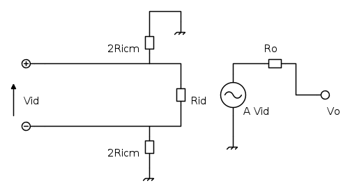

Ricm così:
dove Ricm=Vicm/i=1,125Gohm
Infine calcolo la resistenza d'uscita Ro così:
in cui Ro=Vo/i=50ohm
Dal datasheet della TI: Avol=45 circa, Ri=2Mohm ed Ro=75ohm, mentre io ho ricavato Avol=46dB, Ri=1Mohm (trascurando Ricm), Ro=50ohm. Tuttavia il modello che mi è stato dato non coincide con quello di Pspice originale (e penso neanche con quello della TI) ed i valori ricavati sono accettabili.
Ho calcolato questi valori nel modo corretto ?

[19] Re: OpAmp reale->cause del discostamento dai valori teorici
Messaggioda Foto UtenteIsidoroKZ » 27 lug 2010, 22:44
Non ho capito che cosa hai fatto. L'operazionale che metti negli schemi per tirare fuori i valori qual e`? Modello spice completo, modello semplificato o che cos'altro?
In ogni caso non va bene: se il modello ha un po' di offset, satura senza pieta` (e nella realta` anche). Continua a lasciarmi molto perplesso l'assistente che vuol farti fare un modello lineare di un componente che lavora sempre fuori linearita`.
Quando l'operazionale e` fuori linearita` l'impedenza differenziale di ingresso va a farsi benedire perche' uno dei due rami del differenziale si interdice. Il guadagno a 5kHz non e` di 200 volte, ma di -j200 volte, e` un numero immaginario perche' siamo in piena zona integrativa causata dalla compensazione dell'operazionale. Inoltre cercare questo valore e` totalmente insensato, perche' l'operazionale non e` in zona lineare che amplifica una sinusoide a 5kHz, e` in piena saturazione da slew rate e la sua uscita non dipende dall'ingresso.
Infine per l'impedenza di uscita, FORSE ha senso prendere il valore di un centiaio di ohm o meno durante la fase di salita e discesa, poi anche lo stadio di uscita (o il driver) satura e andare a trovare l'impedenza in quelle condizioni non e` semplice.
In ogni caso la differenza di frequenza non e` dato dal guadagno limitato a 5 kHz (e` una fesseria bella e buona), ma alla limitazione di slew rate). Altro fenomeno che riduce la frequenza e` il tempo che l'operazionale impiega ad uscire dalla saturazione: a seconda del modello puo` essere anche di parecchi microsecondi.
Infine se fai un modello con un generatore di tensione lineare pilotato, con guadagno di 200 volte e tutte le resistenze a posto, ammesso che riusciate a farlo partire, sia tu che il tuo assistente avrete una notevole sorpresa circa l'ampiezza e la forma del segnale generato :)
In che universita` sei, quale corso? La mia impressione e` che il tuo assistente non abbia le idee molto chiare di come si comportano gli operazionali e le reti elettriche :), ma forse e` meglio che non glielo dica!
[20] Re: OpAmp reale->cause del discostamento dai valori teorici
Messaggioda Foto UtenteLucast85 » 28 lug 2010, 9:31
IsidoroKZ ha scritto:Non ho capito che cosa hai fatto. L'operazionale che metti negli schemi per tirare fuori i valori qual e`? Modello spice completo, modello semplificato o che cos'altro?
E' il modello spice che devo utilizzare per questa tesina (lo puoi vedere nel primo post). Ho fatto delle simulazioni spice con esso per ricavare quei valori.
:oops: Capisco che sto procedendo nel modo sbagliato e, pur non conoscendovi,mi fido molto più di voi del forum che del mio prof e del suo assistente ma devo fare come dicono loro perché sono loro che la correggono. [-o<
Se non pensiamo all'obiettivo che devo raggiungere, i valori di Rin, Ro, e Avol(5kHz) dell'opamp si calcolano in quel modo :?:
Bene!! Pensa quei poveri studenti quanto capiranno... :shock: Sono all'università politecnica dell marche, nel corso di elettronica per telecomunicazioni (ing. elettronica triennale).
