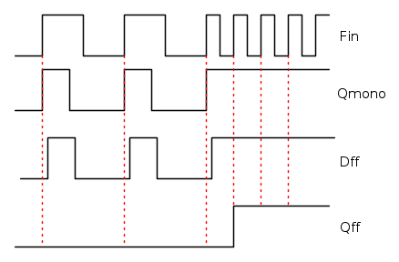

avevo in mente qualcosa del genere...
che lavora secondo questo diagramma di temporizzazione
Il primo è un monostabile re-triggerabile (bruttissimo italianismo) che si avvia al fronte positivo del segnale in ingresso..
Lo stesso fronte memorizza nel FF lo stato dell'uscita del monostabile, se è bassa vuol dire che è passato più di T e la frequenza è più bassa di 1/T.
Se invece è alta è passato di meno di T e la frequanza è più alta di 1/T.
T è il periodo del monostabile fissato da Rt e Ct che ricavi dai grafici e formule del datasheet, naturalmente al posto di Rt metterei una R più un trimmer per tarare la soglia.
R e C invece ritardano un po' Q->D per evitare che il circuito lavori a rischio di instabilità seconda dei tempi di propagezione degli IC impiegati, io farei tipo 10K e 1nF, 10us penso siano più che sufficienti.

mille grazie , si alla fine come ragionamento logico e' ok...ti chiedo ancora la mia ingoranza e' tale da non conoscere tutte le relative formule per il calcolo dei valori.
puoi gentilmente farmi la lista dei vari componenti che occorrono??

Messaggioda Foto Utentecarloc » 1 dic 2010, 0:58
allora, salvo errori :(
per i 100Hz Rt= 27K + trimmer 47K, Ct=0.47uF non elettrolitico
per 80Hz Rt=39K + trimmer 47K, Ct=0.47uF non elettrolitico
dovresti aver un buon margine di regolazione....
P.S. alimentazione stabilizzata, T dipende da Vcc :ok:
P.P.S. i vari ingressi non indicati tipo Clear, Set, Reset ... dei due ic non vanno lacsiati aperti ma collegati a massa o alimentazione in modo che non siano attivi.

Messaggioda Foto Utentesampei198 » 1 dic 2010, 2:09
cosa ti sembra?

Messaggioda Foto Utentecarloc » 1 dic 2010, 10:36
le reti di ritardo R/C che per te sono R4/C2 e R10/C5 sono sbagliate :(
i clear CD dei mono sono da collegare al positivo :(
il resto mi pare oK :ok:

Messaggioda Foto Utentesampei198 » 2 dic 2010, 0:26
eccolo qui ..
se e cosi non riesco a capire perche non mi vada

Messaggioda Foto Utentecarloc » 2 dic 2010, 1:35
..ho fatto un aismulazione, parrebbe ok, controlla i collegamenti, ma un'oscilloscopio ce l'hai?
